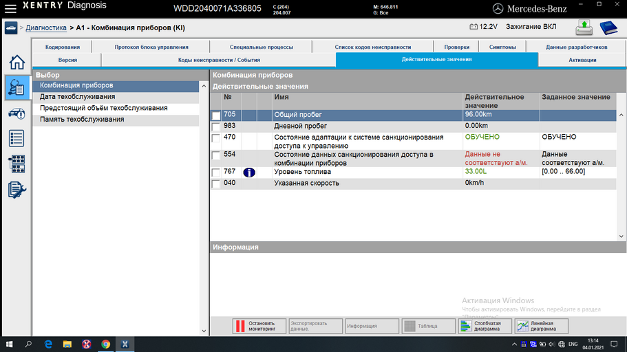

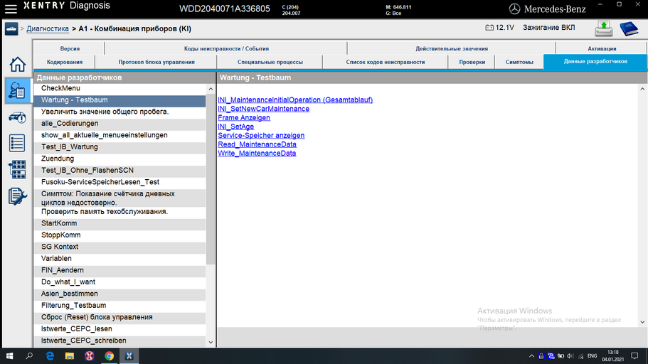

Приветствую, решили заменить панель приборов на рестайлинг так получилось что данные со старой панели утеряны, разобрали новую прописали пробег 100км, в xenrty показывает 98 км, соответственно получили прочерки на экране, теперь требуется связать пробег замка с панелью и получить ssid от замка, так понял что он подтянется автоматически. В какой среде проводить привязку ? пробовал в xentry, зайти в панель и синхронизировать как новую но там пробуется я так понял online кодирование, как привязать ?
екотом или через пункт do what I want код команды синхронизации ввести.
с помощью vediamo удалось восстановить потерянный ssid, пробег 98 км появился на экране, но пробег с замка пока не удается перенести , эти команды синхронизации где можно найти ?
