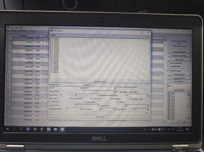

вот вы тут смеётесь надо мной, а я разобрался, и принцип был абсолютно верный, а именно - "автор почему-то тупо копипастит UDS команды и не врубается в суть :D" - врубаться тут не во что, сессию открыл и пошли команды, всё :D
притом команды работали без сессии и сидеть думать о каждой команде совершенно не обязательно, вся проблема была в том что надо было найти нужный ID с которого приходили ответы, а это можно было только брутфорсом, и это нигде тут не описывается, а нашёл я это на ютубе в видео по работе с каном, благо для этого в программе есть uds scanner, почему-то адрес был совсем левый типа 7E1 или что-то такое, единственное разлочка прошла только с 2EB

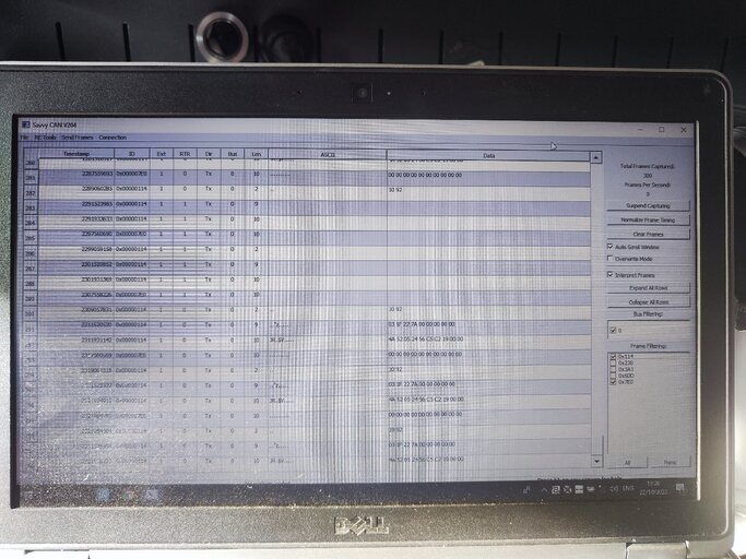

Принесли ISM обнулить , начал делать с помощью SavvyCan
Пакеты уходят , но ничего не происходит

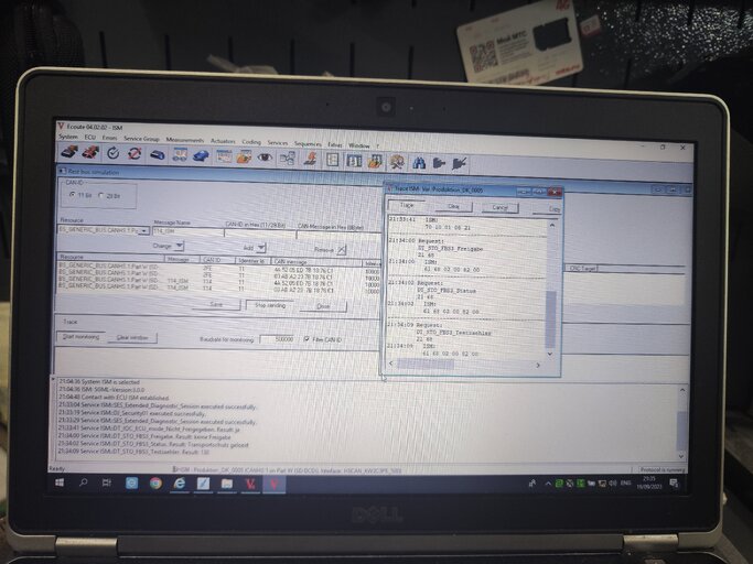

С теме же командами Canbus симулятором сделал сразу
В чем может быть проблема как думаете ?
возможно надо сессию открыть, насколько я помню я слал обнуление только с 2fe, остальное шло через другие адреса
10 92
Думаю , да в этом причина
Симулятором делал из расширенной сессии , а с Savvycan нет
Нужно попробовать параллельно подключить Ведиамо , открыть сессию и только потом слать пакеты с SavvyCan

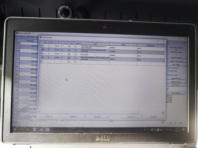

Пробовал сегодня ещё раз обнулить ISM , не получается , отправлял пакеты от имени замка из расширенной сессии , все уходит , но результата нет
После чего все легко сделал с отправкой тех же пакетов через CanBusSimuliator
Что делаю не так , не могу понять
Подскажите правильное направление пожалуйста

на всратых фото ничего не видно.
а так ?
Так кто кому это шлет? Вижу, что кнопки тыкаешь не соображая как работает передача команд.
Так кто и кому это отправляет?
Ну , и второй вопрос - где ты это увидел!?
Третий вопрос будет после .
Я пытаюсь отправить , чтобы открыть сессию
В инструкции по использованию прочитал , возможно что то не так делаю , поэтому и прошу подсказать
Кому? Какой адрес у коробки?
Ради интереса посмотри хакером как и куда шлется , когда через екота открываешь.
Это если другие методы не позволяют.
Ссылка есть на инструкцию?
почитай или поищи видео как работает can, там тупо команды так слать нельзя как в ведиамо, вначале команды пишется размер команды, потом команда 10 92 и недостающие биты нулями кажется заполняются
Подозревал , что как то всё по другому нужно слать , спасибо за подсказку , буду пробовать как попадётся подходящий вариант
для нуления никакие команды слать не надо! прочитайте темы, где описан процесс обнуления!!!
а да кстати, я кажется даже сессию не открывал, т.е. тупо послал ему сообщение и сразу можно слать уже сиды эти все
