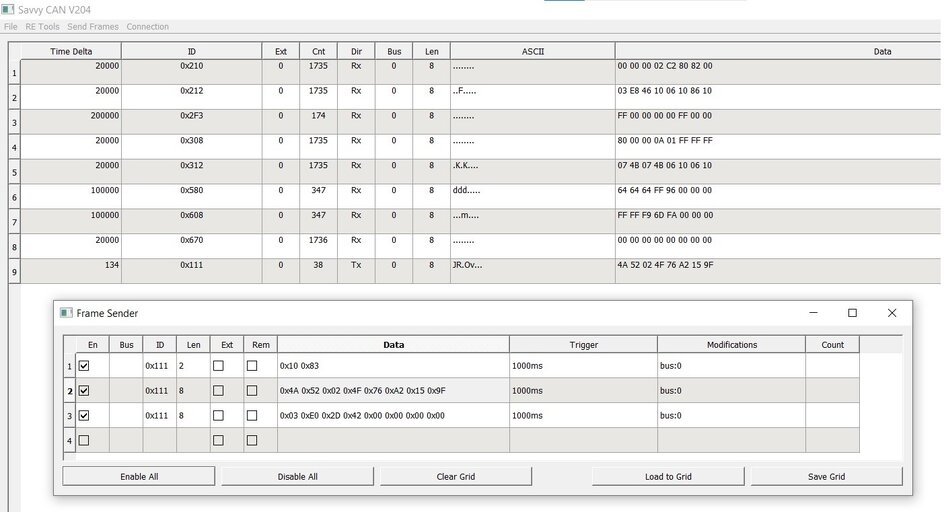

Из спортивного интереса попробовал ресетнуть через эту программу. Получилось (!) но только один раз, из много-много попыток.
SM2pro, id, hash, команда на сброс - все верное. Канхакером скидывает сразу же, причем без каких-либо открытий сессий.
Как заставить стабильно срабатывать здесь так и не понял

Тоже самое , из тридцати попыток получилось всего один раз , далее ещё раз десять попробовал и бросил
Думаю это прога недопилинная
С Ведиамой канбуссимуляторром всегда с первого раза

Я когда делал с Savvycan так особо не успел понять как все и обнулилось, даже очень быстро, главное было правильное ID, я создал даже готовы вариант на пример на VGS и на ISM w221 просто load и правильны hash ввести и все.
Только вот будет ли когда возможность а пять использовать не знаю ?.

Внимательно посмотрел скрин , а зачем вы команду 0x10 0x83 посылаете, это же не надо делать когда на прямую через savvycan / canhacker?
некоторые блоки требуют расширенной сессии, но команду эту надо слать конкретно блоку, а не с ID замка

Не получается обнулить SIM271KE20
Из оборудования openport. Подключаю на столе. Трейс есть, скорость 500.
Пробовал из под сессии 10 92, пробовал из под 10 85 с открытием доступа (в ответ соответственно получаю 50 92 или 50 85)
отправляю команду с 0x111 в две строки.
В общем где то у меня лыжи не едут, может подскажите направление?
Есть скрин , где понятно что шлет? Какой формат фреймов?
