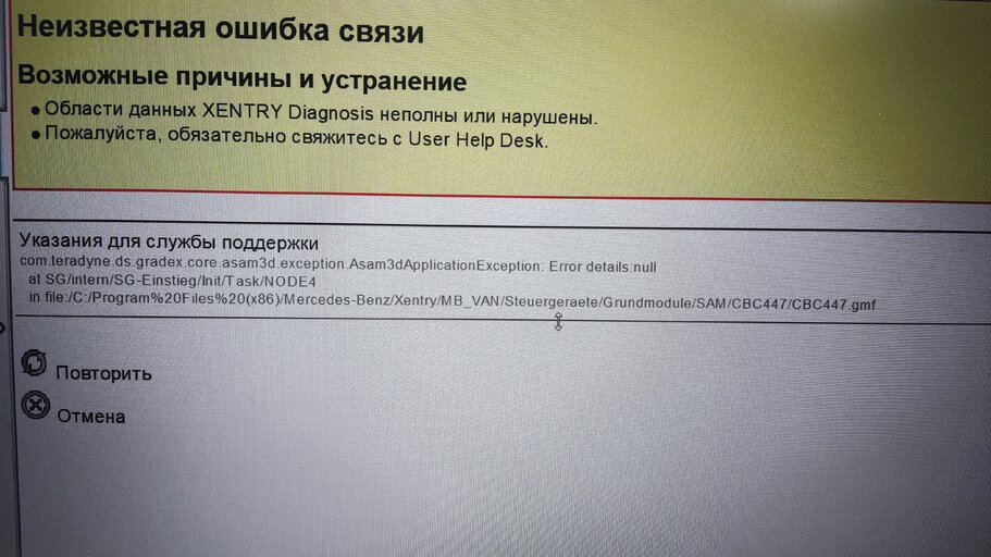

Всем привет! Имеем ноут с системой 09.22 и основной ноут 03.23, C4, VCXSE. Всё прекрасно работает кроме Vшек. Определяет вин, делает КТ и в итоге почти все блоки не на связи. Косяк в софте или железе?

если заходить в такой блок - что пишет? скрин. это точно не сертификат, и версия софта подходит под этот год.
Если в блоки заходить, то в целом одно и тоже как на скрине . Мне кажется это всё же как то с прибором связано, с c4 говорит нет связи замком и спрашивает не установлен ли свежий замок после 24 года с кодом mx7, говоришь нет или да и на этом всё, начинает ругается на мультиплексор, типо нет связи.

подниму тему. не буду касаться зависаний на токсичности. больше волнует вопрос связи с блоками. кт проходит и много блоков не читается и определяются с воскл знаками. Y переходних с монакой и анлоком замка решает проблему, но хочется по нормальному пользоваться, а не через костыли. может с ключиком ксентри что то надо делать?
скрин
это какая машина и какая программа?? возможно проблема мультиплексора. проверь нормальным. возможно это пасструшные ограничения, что не может сессию с замком держать.
скрин
сделаю как тачка какая нибудь приедет. ксю 12/22 виснет на экологии, 23 год проскакивает этот момент, но траблы с доступом к блокам никуда не уходят). 447 как в начале темы начиная с 21 года все такие. была даже с 651 мотором, но обычно это уже все с 654. от плекса ничего не зависит, конектов несколько штук, vcx и со всеми одна и таже пестня
