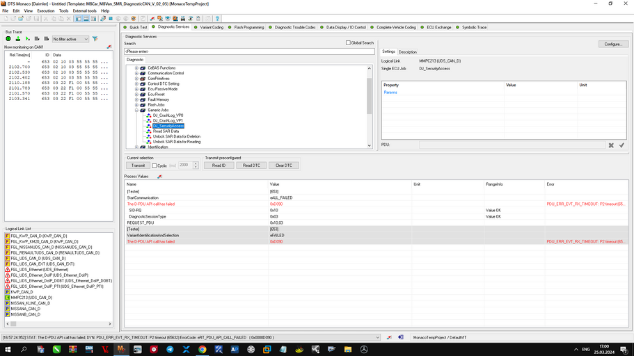

Попробовал эти кодировки, сначала не принял, так как кодировки по длине разные, убрал в TSA на конце 00, принял. Не много разные. Data совпадала полностью. Но ошибки не ушли. Радар я так понимаю ABA, я там все исправил.
По кодингу с фото( 2 сообщение) Data разные пробовал, тоже не работало.

Это потому, что вариант разный. Тебе надо то, что было сохранить и переписать.
Они у меня сохранены, я пробовал, не выходит.
Это после чего так? В замке вин родной, значит его не меняли, ключ добавили( возможно клон) просто для общего развития.
Что значит не выходит?
Все оптом грузить
Все верно, у меня один фаил сохраненный Monaco. Загружаю его, кодировки принимает, ресет, ошибки остаются.

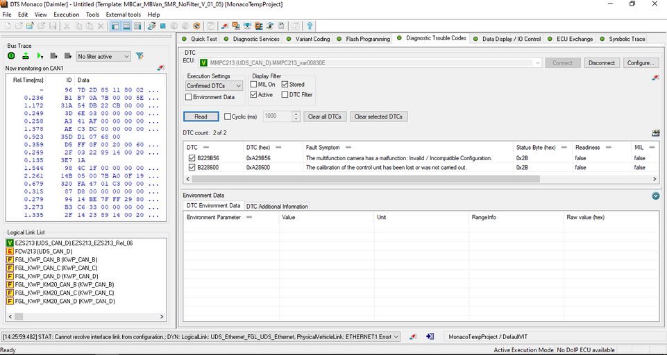

замок доступ открыть и в блоке mmpc
Всем привет! Вчера почитал. Сегодня mmpc скинул все кодировки, загрузил свой фаил, кодировка принята и ошибка пропала) Откалибровал камеру и все заработало.
