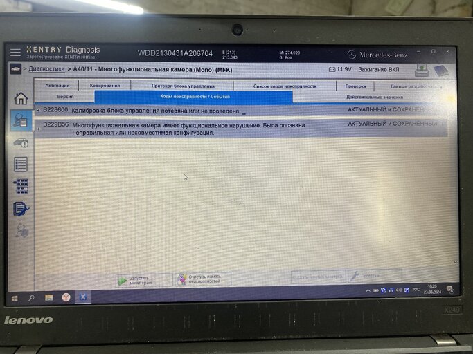

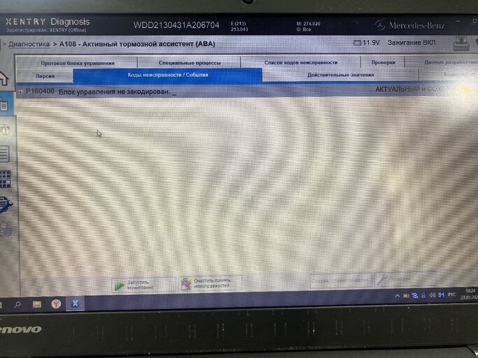

Всем привет! Авто WDD2130431A206704 в блоке mmpc213 ошибка: b229b56 многофункциональная камера имеет функциональные нарушения. Была опознана неправильная или несовместимая конфигурация.
Хочу попробовать поправить кодировки, но у меня их нет) Так что прошу помощи, может у кого то есть, поделитесь. Всем спасибо за ответ.

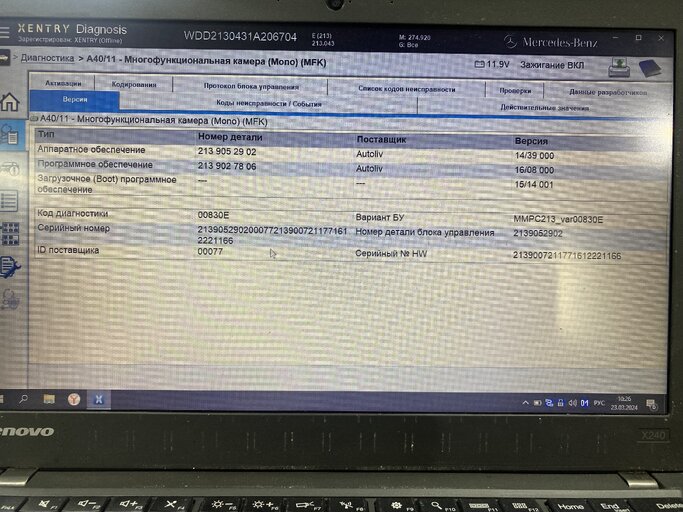

Hw-2139052902
Sw-2139027806

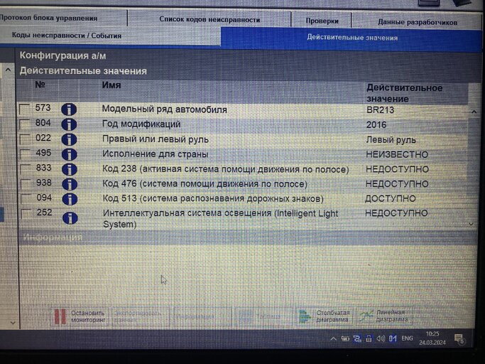

Вы реально вбиваете байты с фотки Романова, который просто троллит вас фоткой в ответ на ваши фотки? Вы же шарите, что нужно смотреть действительный конфиг в замке и сравнивать с действительной конфигурацией в камере?))
никто не знает что у него сломано. Автор запросил кодинг. Что там было - никто не знает.
Вот бы мне знать самому после чего вывалились эти ошибки, я бы с удовольствием рассказал! Кто и что там делал я представления не имею! Как парадоксально это не звучало, но клиент не знает где был его автомобиль на протяжении полугода. Обратился с ошибками, ABA - блок управления не закодирован( нашел кодировки, поправил, ошибка ушла) и в камере тоже ошибки по кодировкам. Вот и хочу сравнить, поменять вообщем найти причину)

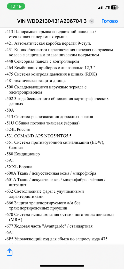

Еще, рылся в кодировках замка увидел что не стоит страна, хотя в карте указанно и выбрать 524l нет возможности.

Автору не нужны кодинги на камеру , максимум на радар. В камере они сохранились. Их надо переписать.
В радаре обычно скидываются.
