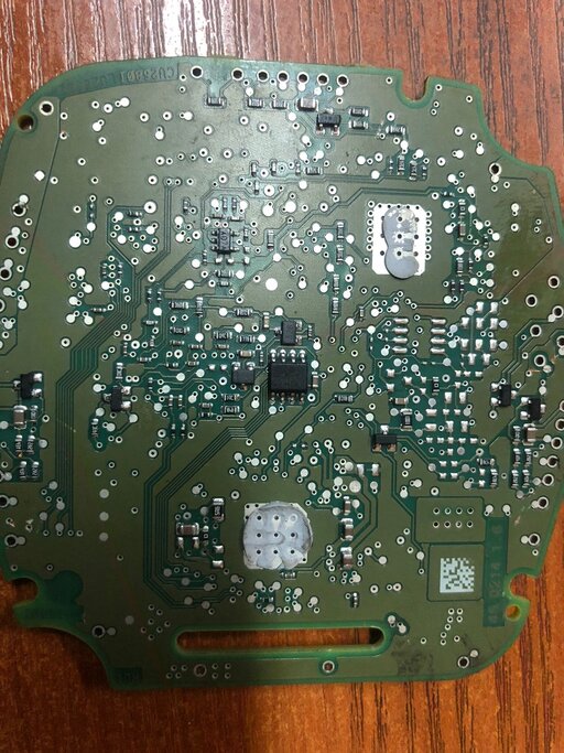

все там вроде нормально разбирается и ничего не разрушается сильно, крышка отдельно продается. Я тут пару штук разобрал с неисправностью по шлейфу, все чисто на плате. Думаю пистоны, и здесь скорее всего тоже. Надо знать, где искать прогар....

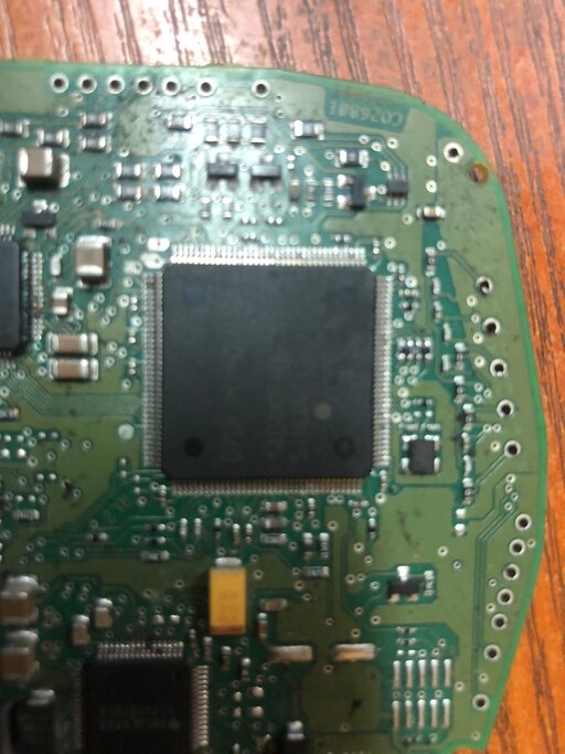

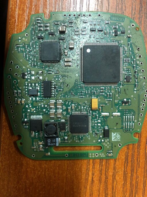

Дополню:
снял плату с электромотора от 204, разобрал, ребята прошили с родного неисправного мотора от 166. Все собрал, подключил и все работает на колесах. Полный клон с калибровкой получился. Если надо показать кому, как аккуратно разобрать мотор, наберете по телефону, объясню.
