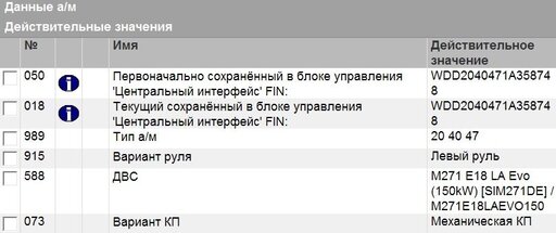

От безисходности отключил АКБ на 5 часов - стёкла заработали! (хотя ранее ресетил блок и отключал АКБ на пару минут, но результата не было). Ошибок нет.
Осталось vin в cgw поменять, original и aktuel - разные. Меняет, но при выходе из блока не сохраняет.
Вопрос: на что это влияет, и как заменить без онлайн и прогера?
Оставил машину в покое, VIN сам перезаписался в CGW через несколько дней эксплуатации. Первоначальный и актуальный - одинаковые. cgw VIN orig=aktual.jpg
