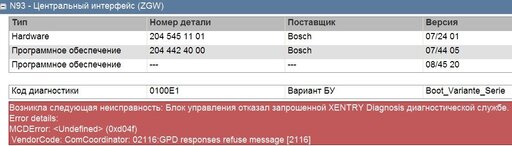

Попытался обновить CGW, (было HW 204 545 11 01, SW 204 902 16 01) взял 2044421700_002.cff из xentry. В нем был HW 204 545 11 01. Нажал FLASH, дошло до 99% и остановилось с ошибкой. Теперь CGW не выходит на связь. Машина заводится, но не работают поворотники, дальний, вентилятор радиатора работает на полную, стекла туда-сюда на 5 мм ходят при открытии-закрытии дверей, может ещё что-то не работает. Xentry тоже нет связи с блоком, не определяет vin. Ошибка 01025.

В xentry вот так:
