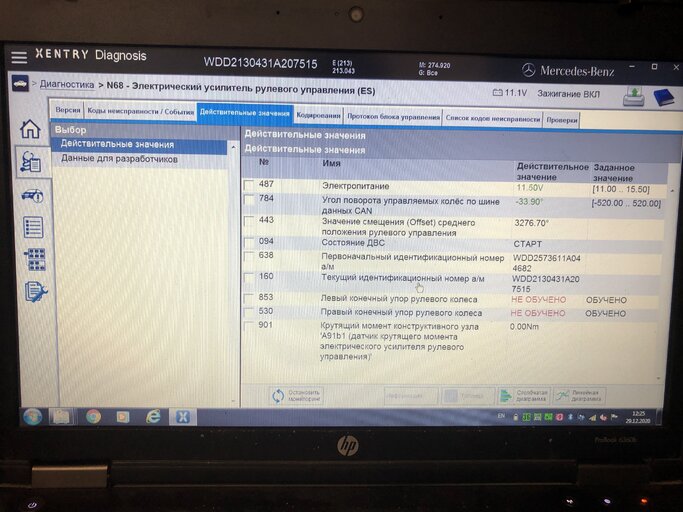

Имеется w213 после дтп, который восстанавливали, заменили рейку, вылезла ошибка по неправильному кодированию.
Сбросил обученные значения, и поехали обучать, обучение не проходит. Если руль стоит ровно и колёса прямо, максимальный угол поворота руля влево 390 градусов при минимально допустимых 420, вправо - 450, при тех же минимально допустимых 420.
если руль снять и повращать датчик - углы нормальные, больше 420 в обе стороны.

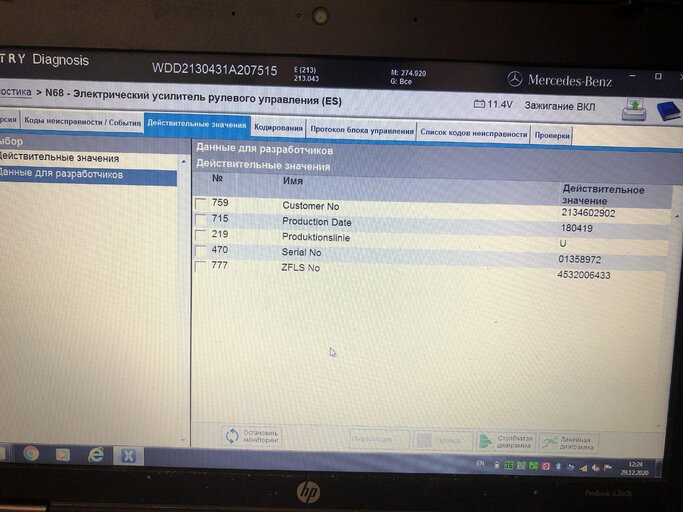

Вин машины 2130431A207515
на рейке написан номер 2134602902, в епц нет такого, в блоке ES первоначальный вин стоит 2573611A044682.
Если в епц посмотреть рейку по этому вину, то на этот 213 рейка не подходит, там другие номера.
Подскажите обучить рейку возможно или она не подходит? И куда копать?

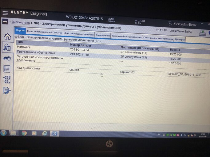

ошибка по кодировка пропадает? если нет, то не подойдёт. рейка 809 код, а на машину нужен 807-808.
смотреть надо по совместимости HW!

на сервере так:
WDD2130431A207515
EPS 205_ZF
hw 2059012404
sn 205901240413A098042696
sw 2139021110
WDD2573611A044682
EPS205_ZF
hw 2059012404
sn 2059012404134388010566
sw 2139029620
additionalComponent LGSN 2134602902021924068032
Парни зашил софт 2139021110, сбросил вариантное кодирование, но ошибка по кодированию все равно актуальная, руль тяжелый.
Так же не должно быть?

В общем ничего не получилось.
Упоры не обучаются
Руль тугой.
Заданное значение градусов недостигается.
На ходу попробовал переставлять руль, чтобы в допуски уложиться по углам, тоже не помогло?‍♂️
Упоры не обучаются
Руль тугой.
Руль тугой не потому, что упоры не обучились, а из-за кодировки.
сброс обучения Руля не даёт ни ошибок ни тугого руля. Пока красная надпись - ничего не работает. Делай как писали.
Но изначально было неправильное вариантное кодирование, руль был легкий, но ошибка в красном горела?‍♂️

Мне кажется, вы просто по правильному делать не хотите. "otpetiy" правильно написал, сначала отсоединить вал, выставить центр, а потом к развальщику. Что значит переставляли руль на ходу?? она и обучается несколько раз крайние положения увидеть должна одинаковые. А у вас получается один раз вправо 390 градусов, второй раз 380... раньше был руль мягкий, значит работает рейка. ей ума дать надо. к тому же по железу вам "CarHelp" показал, что они одинаковые!
у меня было то-же самое на 212, когда вин различался 2122хх и 2120хх - пока рейку от 2120хх не взяли, то-же самое.
красная надпись к КАЛИБРОВКЕ руля не имеет никакого отношения, это несовпадение кузова. тут ничего не сделать, хоть обвыставляйся.
