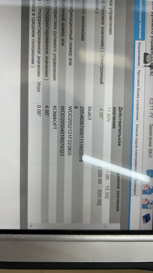

Вчера меняли рейку на w205 1.6 (новая рейка восстановления пришла с блоком от с300 гибрид ,дизель 2.2) по вину нету кода SA 486 Тоже танцевали с бубном, в итоге поставили стырый блок
