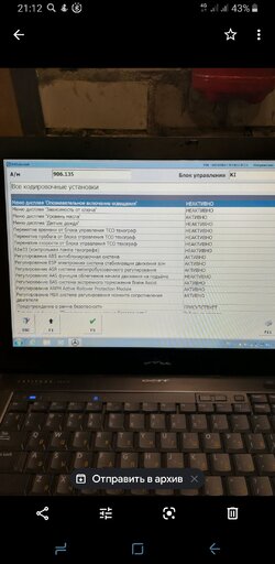

Решение есть, сча скрины сброшу.
Функция AAS измени на не Активно.
Это все в приборке,вариантное кодирование.

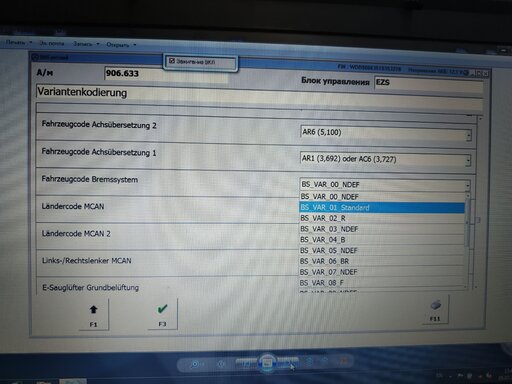

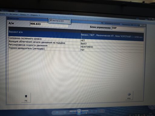

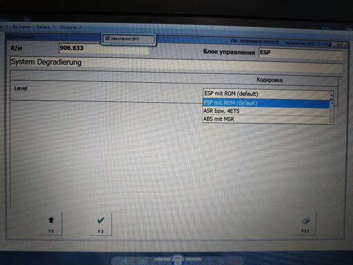

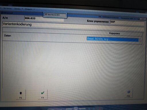

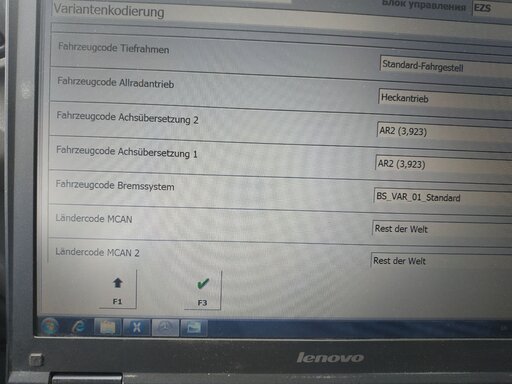

Буквально вчера при офлайн обновлении ESP 906-го Спринтера с мотором 646,поймал в блок три ошибки. По неправильной кодировочной строке. По неправильной кодировке между EZS и CDI. Начал искать где я недосмотрел. Думается я нажал продолжить SCN после программирования(там где либо онлайн, либо в ручную)но вышел без завершения. При этом софт обновил.
Дальше нытье клиента и три часа насилия над авто и мозгом. Посмотрел вариант ESP в EZS, поправил. Одна ошибка ушла. Далее поправил кодировку базы, и ушли две другие ошибки. Погасли все иконки относящиеся к ESP и в блоках стало чисто.
Это фото варианта.
При кодировании наткнулся на параметр, который выдал мне ошибку в KI, подобную здесь. Постараюсь сделать отчёт с фотками . Опыт был интересен. Авто ездит по заказам обновленное новым софтом.

После изменения этой кодировки и прописалась ошибка в панели,причем осталась гореть надпись brake красным. А три относящиеся к ESP потухли.IMG_20190705_134442.jpg
Правильно в моем случае было выделенная строка.
Дальше посмотрел в замке кодировки и в ESP SCN кодировки и поправил.
Всё делал offline. Всё делал на версии Das Xentry 2019/07.
