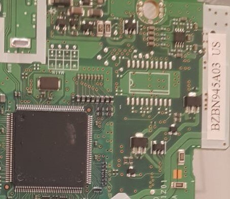

Имеется вот такое чудо ,может кто поделится дампом под европу для него ZGS 1649012600

очередной раз повторимся - нельзя заливать дампы целиком. правьте имеющийся. как делать - писалось.

Прошу прощения был неправ ! Из выше сказанного следует : с платы радио выпаиваем память EEPROM меняем HW на Европу и зашиваем обратно. После прошивку обновляем уже под записанный HW
У меня есть основной аппарат BZ9841 c HW 1649012600 и полностью обновлённый до 0929 но он американец .Как править дамп для перехода на Европу. как по мне так больше интересует шаг радио и по возможности заменить ,запихнуть в него карты европы
в теме всё написано. номер править и кодировку в дампе. чтоб US-ECE сменить. так как через диагнозу она не меняется.
