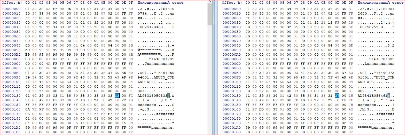

Слил дамп с Американца заменил цифра в цифру HW ,при входе в инжинерку на прошивку выдал какойто мусор .Опять снял сравнил первые строчки дампа они разные -взял первые строчки как у европейца и серийник перебил все стало на места .Начал обновляться под Европу выбило как у топик стартера один в один .

Вот в том то и дело все где эта хитрая кодировка , (режим сравнения начала дампа)

Сравнивал первые строки полностью разные не только из-за HU,строка Е0 это ZB вот В0 непонятно что .
На представленной картинке есть эта гребаная кодировка?
Менять цифра в цифру HU не получается только править 2е строки .
хоть номер строки можно подсказать ?

в ведьме ЕСЕ 51 USA 52 их мы ищем?
к сожалению нет ЕСЕ ,если есть поделитесь пожалуйста
