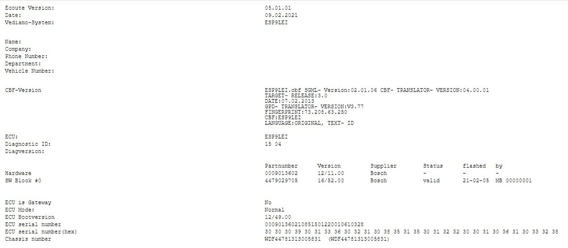

На первой распечатке еще родной блок, сейчас стоит другой. Старый мертв!по первой распечатке диагностики у тебя сопадает hw, sw по записям в ведок... что ты дальше делал? что на что менял?

какой? hw sw???сейчас стоит другой
ну хоть кодировки есть... но и нормальный отчёт, похожий на ведиамовский в monaco легко получить, тем самым избавить себя от лишних вопросов. называется FiNas. ну или хотябы report (печатает только то что открывал).не получилось этот файлик сюда примотать

Странно 🤔 я точно помню что прописывал вес и т.д.ну и конечно в кодировки смотреть не пытался... ибо:
Сделал. Вариант 1503. Ну капец они для меня еще темный-претёмный лес ?sw записать 4479027100 потом уже проверять кодировки

Я на них тоже обратил внимание, но не дает. Error: Negative response received (31)ну а это
Да в точку, эти непонятности сразу самоликвидировались. Встало 1500 👍ну что я раньше и писал - разные диагверсии - разные пункты кодировки
хорошо, что по кодам ошибок?Встало 1500
