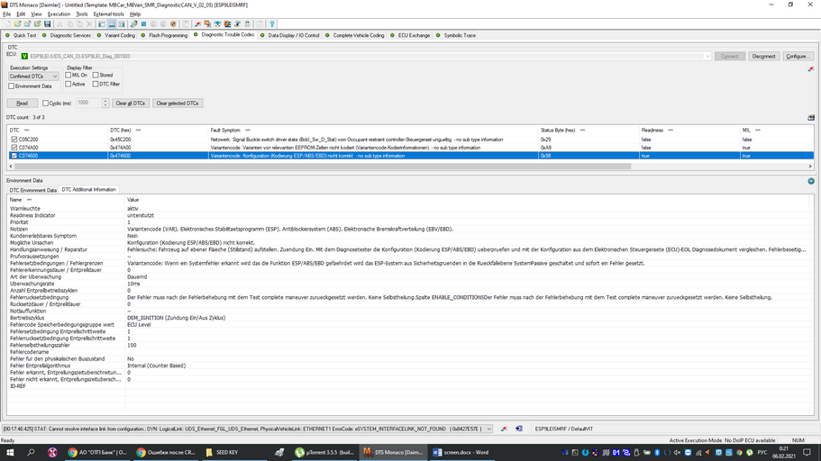

После небольшого удара по корпусу ESP в район электроники, появились не удаляемые ошибки. Автомобиль ругается на неисправность системы и постоянно горят стоп сигналы (т.е. якобы нажата педаль тормоза). Блок ESP снимал, разбирал механическую часть, все в идеальном состоянии (до прочтения ошибок).
В корпус электрической части не полез, т.к. нет к ней свободного доступа, хотя прилетело в него, в уголок и есть небольшое смещение корпуса, пара миллиметров. Обратно вправить не пытался. Все установил обратно, залил, промыл, прокачал. Тормоза работают, машина едет, тормозит, но стоп сигналы горят постоянно при включении зажигания.
Напруга на блок приходит в нужном количестве.

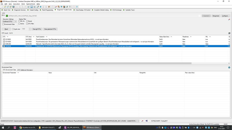

У Xentry и Monaco показания немного разнятся, поэтому приложил оба.
Вопрос специалистам: Возможно ли определить по результатам тестов, это просто небольшой сотряс или требуется оперативное вмешательство?
P/S Есть ошибки по ORC166, если это может иметь отношение к делу.

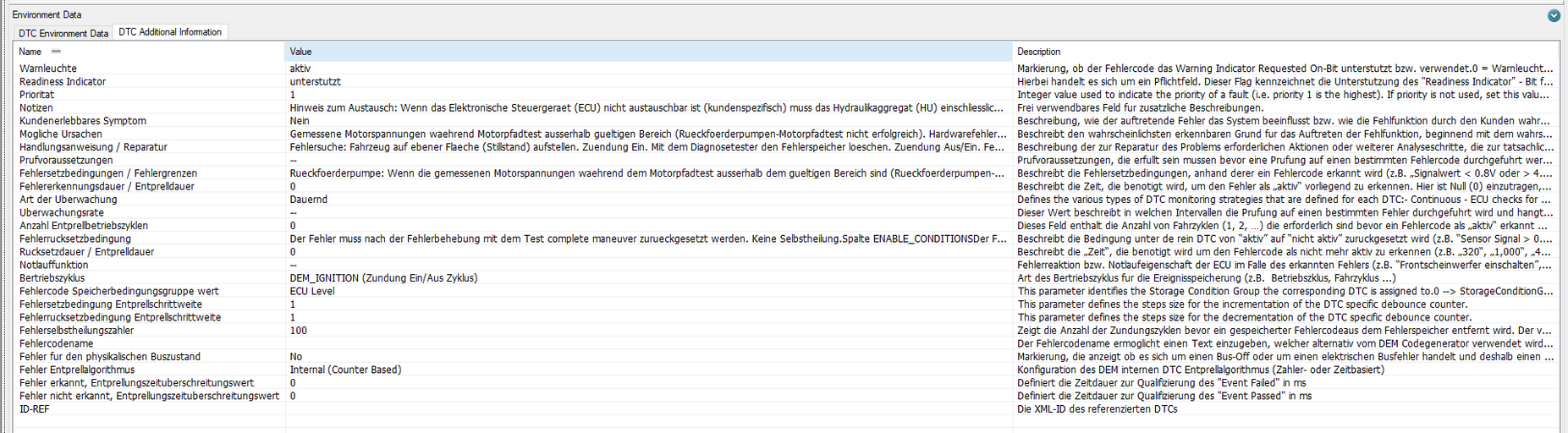

в DTS можно в некоторых блока (зависит от CBF/SMR) можно посмотреть описание кода - причины возникновения.
ошибки разнятся, потому, что у тебя выбран фильтр не для всех ошибок.
считай и посмотри описание 019500 и 01a500
и этих ошибок видно, что какая-то проблема с питанием.
Сдается прилипли на новый блок. А вообще если входные питания проверены - возможно что то увидишь когда вскроешь блок (электронную часть)
Вообще интересная штука. Перебрал все SMR/CBF нет таких ошибок (019500 и 01a500) и все тут. Заменил 4479027100 на 4479029705 и вот свершилось. Хорошо что успел отскринить, потому что после стирания ошибок, снова они пропали и висят только две). Шайтан машинка!

01A500 Gemessene Motorspannungen waehrend Motorpfadtest ausserhalb
queltigen Bereich (Rueckfoerderpumpen-Motorpfadtest nicht erfolgreich).
Hardwarefehler: Elektrischer Motorpfadfehler (Motorunterbrechung.
Motorfreilaufdiode, Motorrelais defekt).
019500 не могу снова достать
описание кода - additional information

проблема с esp помпой. судя по всему умерла от удара.
Каков вердикт капитан? На помойку? .......или можно заменить только помпу!?
Хотя странно, удара ни по помпе ни по клапанам не было. Вероятно все таки сломало плату и как следствие мыкнуло помпу :rolleyes:

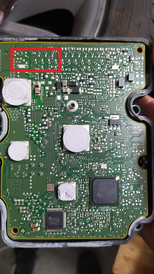

1. Снял помпу, дал на него горючее. Работает как часики.
2. Снял управление, залез в плату. Визуально все хорошо, кроме того что 30% контактов выскочили из платы, которые защелкиваются там как гарпун. Все защелкнул обратно и аккуратно пропаял. Не помогло( ........ошибки остались прежние.
3. Снял плату полностью со снятием электромагнитов. Все целое. Была небольшая окись в одном месте. Искупал плату в ультразвуке со спиртом- результат пропала всякая связь с блоком.

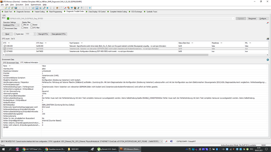

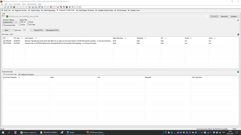

4. Стоимость нового прибора космическая, поэтому нашел у Поляков б/у. Подкинул блок управления (если вдруг кто не в курсе, то помпу и управление можно менять без разряжения гидравлической системы;))
5. Ушли прежние ошибки, но теперь проблема с неверным вариантным кодированием. Не понимаю, вроде бы и машина с которой сняли очень похожа с таким же мотором и коробкой. Прошу пнуть дальше по направлению.

ни когда не мойте электронику в ультразвуке!
Вскрытие показало что довольно все неплохо выглядит, за исключением того что выскочили несколько защелок (в красной зоне на фото) от основного разъёма. Поставив все на место не заработало, поэтому ультразвук был его последним шансом на выживание, однако действительно усыпил его наглухо

Ультразвук убивает кремний в первую очередь. А его ни за что не увидеть ))
Если совсем грязно внутри наливаете фэйри АОС и моете в дист воде с зубной шеткой потом просушить феном не сильно грея все будет блестеть
Спасибо за совет! Его уже не отмыть) Сейчас проблема в кодировках. Вторые сутки пошли уже все комбинации кодировок перебрал. Хз, не уходит ошибка и все. Может вообще не в том месте роюсь. Прошу дельный совет по этому поводу.
старый блок читаешь кодировки, новый блок - шьёшь и кодируешь. меняешь вин. всё. были темы, где вопрос этот обсуждался.
Прошил, поменял вин, но с кодировками беда. Да, я находил и читал темы, но проблема в том что старый блок уже не читается. И, кстати, у него висела такая же ошибка кодирования. Теперь то в данной ситуации где взять правильные кодировки? Искать такую машину и передирать? Или есть где-нить константы на мануалах?

кодинг тебе нужен от такого же авто плюс потом поправить комплектацию
Есть еще какие-нибудь варианты решения? Решит ли мой вопрос Xenrty через онлайн доступ? И если кто то сможет мне помочь, то буду очень признателен (не халява)
Если win заменен в блоке , какая компетенция должна быть? Нажать три раза на кнопку мыши. 1час времени с мойкой и оформлением документов.
