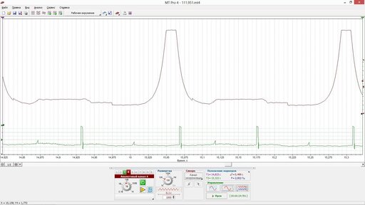

Про люфт думал. В момент плохого запуска смотрел осциллограмму вроде нет отличия , не по размаху ни по форме сигнала. Ок. прикреплю осциллограмму в момент плохого запуска. Есть еще одна осциллограмма , датчик давления в первый цилиндр и сигнал с первички первой катушки снят.
Вот, датчик давления в первом цилиндре и первичка первой катушки.
Завтра вроде клиент хочет забрать машину и в понедельник опять оставить , еще раз сниму осциллограмму в момент не запуска (долгого запуска). Размах (амплитуду) сигнала еще гляну .
Стартер судя по осциллограмме отсекаю ? Наводок вроде нет .

смотри осциллограмму, по той видно было, что загнуто, может эта тоже не идеальная? кто его знает где там этот маховик валялся, может проще было родной выправить, чем хз что ставить.
На родном по мимо двух зубов загнутых , еще несколько коцаных , как будто в них что то тыкали или что то туда попало
ну, ты сам видишь, что копнув в сторону зубов получили хороший результат.
возможно это правильное направление, и стоит развить внимательней.
