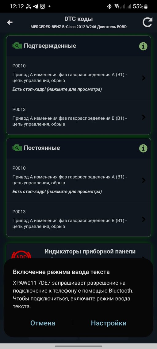

Всем привет. Автомобиль В-класс w246 загорелись вышеуказанные ошибки, почитав что в основном это электромагнитные клапана купил один и заменив на выпуске проблема не исчезла конкретно Р0013. Посоветуйте пожалуйста варианты, возможно они взаимосвязаны? и уйдут при замене второго. Обратиться к хорошим специалистам нет возможности, к тем к кому обращался посоветовали выше проделанное.
а можно кроме кодов - описание ошибки????
по инету - положения валов. магниты ни при чём. проверять механику.
p0013 - обрыв выпуска. возможно вы не то поменяли. проверяйте наличие постоянного питания и до блока пин.

Правильно понял нет питания на датчики, обрыв? искать по проводке до блока предохранителей и далее к блоку управления.

при чём тут датчики? обрыв цепи магнита. или питания оторвано или провод до блока.
написал-же - ПРОВЕРИТЬ ПОСТОЯННЫЙ ПЛЮС на одном пине, на втором проверить цепь до блока.

Спс большое, пойду искать. Нужно было изначально тут спросить, не тратился бы на клапан)
Романофф еще раз спасибо тебе решил проблему мин за 20, искал разрыв в цепи постоянного +, дошел до блока предохранителей там было отсутствие предохранителя, как и говорил отсутствие грамотных специалистов это боль, заезжал недели 2 назад не работал стеклоочиститель искали причину изначально в блоке преды, реле и соотв установили рядом в колодку где исп для насоса electric drive, переставил рядом щелкнула реле), я довольный сажусь за руль завожу и не наблюдаю значка chek engine. Наверное в будущем нужно рассмотреть покупку дешевого open port для более детального решения ошибки.
