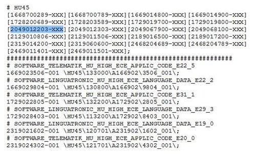

Привет, подскажите из-за чего может исчезать текст на экране командта ntg45? после перезапуска (долгого нажатия на кнопку вкл) или после засыпания и запуска текст появляется.
Появилась проблема после обновления на gen2. Была версия 2049012203, залил с помощью диска 1669023506 и 1669029804
так, если как пишешь версия это HW [2049012203-XXX]
и если всё прошилось
# SOFTWARE_TELEMATIK_HU_HIGH_ECE_APPLIC_CODE_E22_5
1669023506-001 \HU45\133000\A166902\3506_001\;
# SOFTWARE_LINGUATRONIC_HU_HIGH_ECE_LANGUAGE_DATA_E22_2
1669029804-001 \HU45\130800\A166902\9804_001\;
то дефект не понятен. визуально. я ни разу не видел. покажи видео.
Какая версия у тебя? Прошить другими версиями!
какими другими? я согласно этому списку и прошил.
1669023506-001
и
1669029804-001
Нужны эти тоже?
1729022805-001 \HU45\132200\A172902\2805_001\;
# SOFTWARE_LINGUATRONIC_HU_HIGH_ECE_LANGUAGE_DATA_E29_3
1729028403-001 \HU45\113200\A172902\8403_001\;
# SOFTWARE_LINGUATRONIC_HU_HIGH_ECE_LANGUAGE_DATA_E19_0
2319021602-001 \HU45\120701\A231902\1602_001\;
# SOFTWARE_TELEMATIK_HU_HIGH_ECE_APPLIC_CODE_E20_0
2319024302-001 \HU45\121701\A231902\4302_001\;
