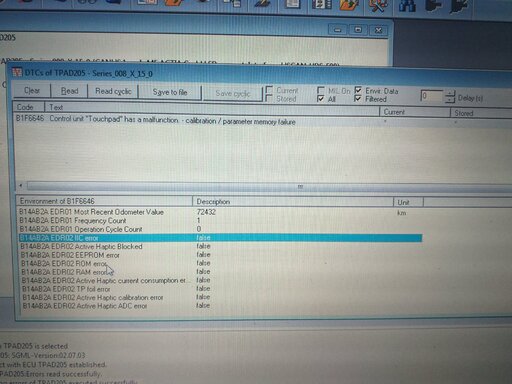

Всем спасибо за помощь. Прошили. Но в блоке появилась ошибка. И никак не удаляется. Через хентли активация не проходит.
Стереть не получается через блок.
Но это уже наверное не по теме. Блок прошили и вроде верно.

Подскажите, если еще раз прошивать теми же прошивками? То в том же порядке. И также в конце сброс ДУ. А то у меня есть сомнения насчет корректности моей прошивки. Хочу повторить.
Если просилось и нет бута , то ещё одна прошивка ничего не изменит.
Дальше надо кодировать. Или всем гадать какие ошибки.

дальше втыкаете глазами на ошибку, вспоминаете - делали вы или нет сохранение настроек и топаете в кодировки блок, править. или SCN онлайн.

Тачпад понель. Сразу после прошивки даже с этой ошибкой работало. Но после работы по инструкции хентли активация. Вроде и дергается во время активации но пишет активация неакоректно ошибка. Ошибка в блоке появилась сразу. Я первым делом после окончания прошивки посмотрел инфу о пршивке. И потом ошибки, даже не отключаясь отблока и не подключая хентли.

кодировать. в кодировках. зачем опять фотографии?
в ecoute там-же,где программировали - есть кодирование. рядом. топайте туда и крутите имеющиеся настройки, маловероятно, что у вас выйдет руками это сделать, но попробуйте. ошибка по параметрированию.
