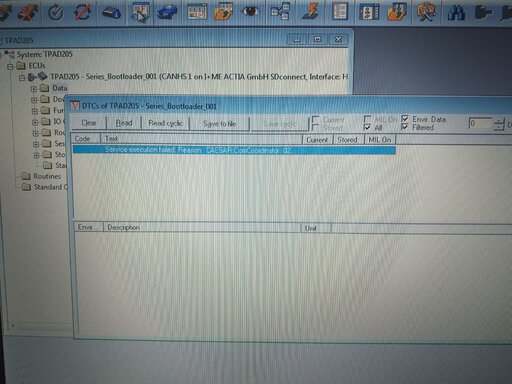

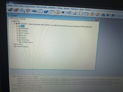

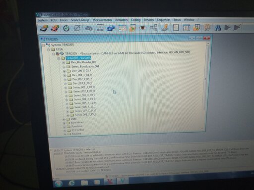

До прошивки было так. После прошивки 2059024818 .
После стало так. Как так могло получиться? В дигностке хсентри пишет блок встал в режим загрузки. Пытался пару раз еще другими прошивками. Все остается без изменений. Куда копать?

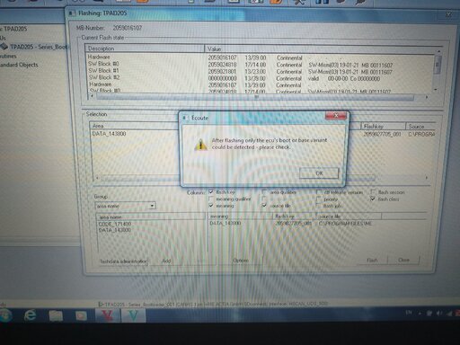

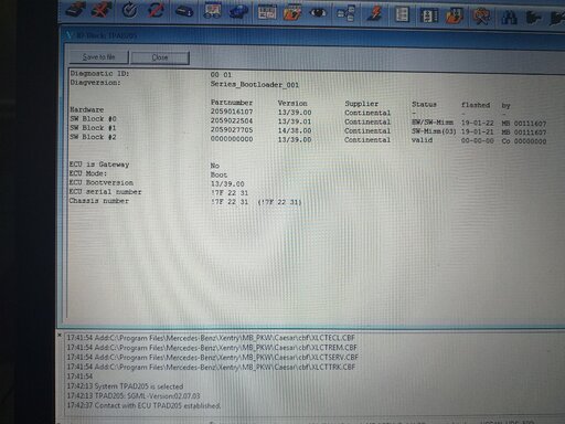

Это уже последние которые я заливал сфоткал. Но и ее видно она уже в загруженных под SW Block #0 Началось все 4818. Она пролетела через загрузку за 4 минуты. Чем сильно меня удивила. Все остальные загружались как надо по 20-23 минуты.
Почему не могу выбрать нужный вариант? Как только вхожу в блок он отпрвляет на bооtler 001. И прошивка проскакивает быстро и ничего.

потому, что у тебя блок находится в бут-режиме. по причине того, что зашит не правильными данными (код или дата в данный момент не ванжно).
прошивка проскакивает быстро потому, что она не идёт, и завершается с ошибкой. (о чём сообщает в нижней консоли!!!)
не идёт она потому, что для определённых прошивок важна ОЧЕРЁДНОСТЬ загрузки.
как правило - очерёдность BOOT-APPL(CODE)-DATA
в данном случае надо обратить внимание на ПРИОРИТЕТ файлов. оба добавить в среднее окно и посмотреть глазами столбик ПРИОРИТЕТ.
если оба файла имеют одинаковый приоритет - попробуй сначала один шить, потом дугой ( если успешно один прошился ), если отрыгивает - значит соседний первым пробуй.
вариант глазами посмотреть на описание файлов тоже есть, но тут два файла и проще тыком.
