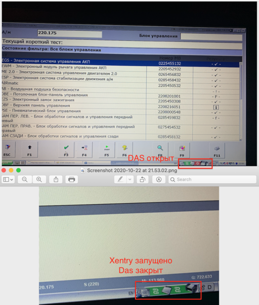

На всех фотах - замок перечёркнут.
так у меня всегда было вроде. До того как открою das или xentry замок зеленый, а когда открыт das или xentry, то становится красным.

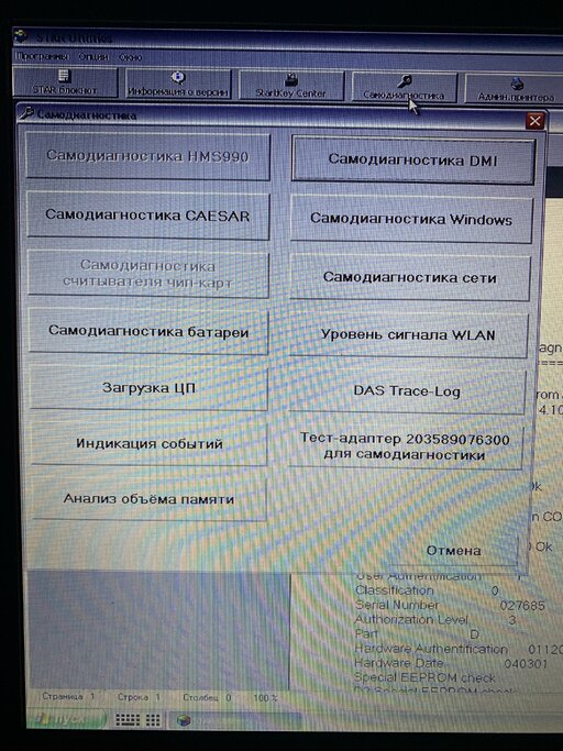

Только такой stos тест нашел. По нему вроде показывает, что не видит напряжение на 15 линии.
Selfdiagnostic

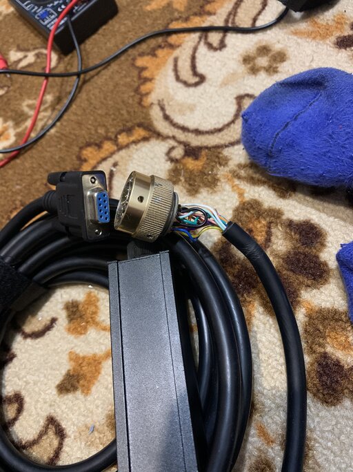

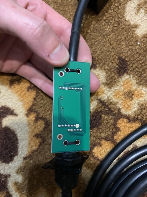

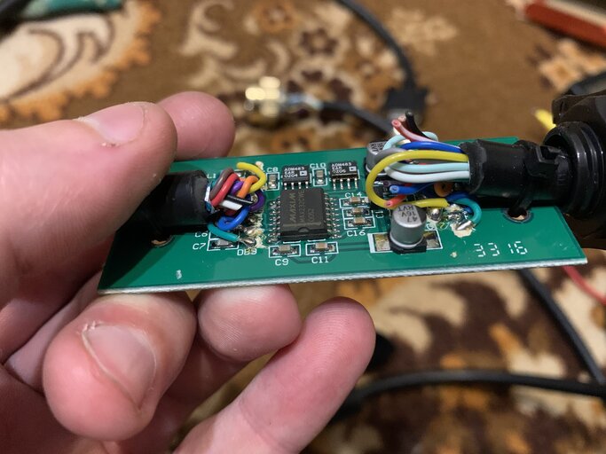

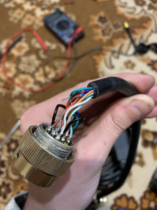

видит некоторые блоки - написал выше. Но с проводами маловероятно, что я напутал что-то. Я когда паял большой круглый - obd, то после этого подключал несколько раз к машине star и все было хорошо. Проблема появилась вроде, или когда я разобрал маленький круглый - com(но я там ничего не паял. Там висели три провода не припаяны, но вроде это так и должно быть), или когда сам мультиплексор разбирал, когда реле на 13 и 15 линии звонил.

негде взять. Еще раз свой провод разберу. А на какой провод смотреть OBD 2 - круглый большой который?

Может есть здесь кто из Минска c Star C3, кто может дать 2 провода: obd-большой круглый, com-маленький круглый для проверки? Чтоб понять, с проводами проблема или с самим сканером.
Может еще у кого есть распиновка или схема провода com-маленький круглый.
У меня такой:
Все, решил проблему с 15 клеммой. Дело было в предохранителе перегоревшем. Наверное когда провод в круглом разъеме отвалился, коротнул и спалил предохранитель.

Вот так кстати отображается соединение, когда DAS открыт и закрыт. Загарается красным, когда только DAS открываю. При этом диагностирует.
