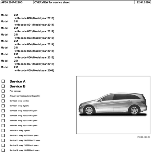

возможно связано с SA кодами, по типу "страны с повышенной запыленностью, жаркие страны и т.п."
ap00.20-p-1228ts до кода sa800
ap00.20-p-1228g с кода sa800
т.е. два документа рассматривают разные модельные года, в том числе , например до мг. sa800 - интервал коробки 60ткм, потом - 125ткм

ещё раз... до модельного года (SA800) идёт SA809 - 2009.
с модельного SA800 (2010) - идёт другой лист.
например, фильтр воздушный мотора имеет два интервала с SA800 кода.
сервис 8 = для 642 мотора до VIN 127427 - каждые 60ткм или 4 года
для 642 с вин 127427 и других моторов - каждые 80ткм или 4 года
основное не зависимо от даты авто - это масляный сервис, интервал которого задаётся в зависимости от рынка, остальные сервисы - не привязаны к периодичности ТО по пробегу, а имеют свои интервалы дат-пробегов.
то, что ты привёл два сервисных листа - это не EU/RUS, это общие листы, но для разных модельных годов.
нет никаких отдельных сервисных листов для RUS/EU, есть отдельные настройки сервисного интервала (МАСЛЯННЫЙ СЕРВИС), всё остальное по регламенту.

1. действительно, в ap00.20-p-1228g (от 23.12.15) на русском языке обозначено, что он применяется с SA800 (2010 мг).
На русском языке есть ещё ap00.20-p-1234ge (от 18.1.16, для 2005-2008 мг, SA805-SA808)
но в нём интервал обслуживания и замены воздушного фильтра m113/m272/m273 такой же (80000/4 года), как и в ap00.20-p-1228g

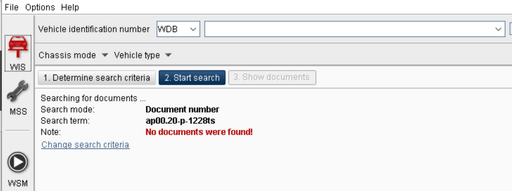

ap00.20-p-1228ts (от 3.11.15) - в этом листе не увидел никакой информации о том, что он до SA800

ap00.20-p-1228ts этот вообще удален, а у этого язык приоритета ap00.20-p-1228g
