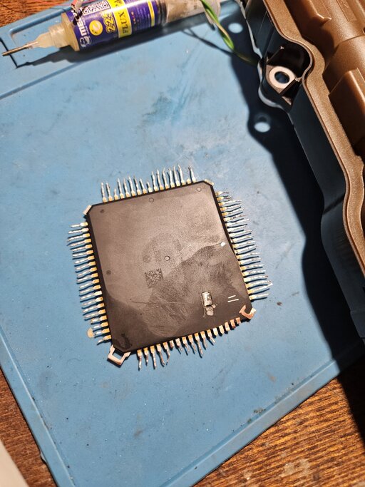

В продолжении войны с 9G- tronic, причина выхода из строя платы - сгоревший мощный полевик(я так думаю), на рентгеновском снимке обвёл. Но это всё следствие, пытаюсь понять причины, что бы не спалить новую плату. Замеряю сопротивление на маслонасос, по пол Ома между каждым из трёх выводов. Может у кого-то лежит гидроблок, хочу попросить сделать замеры сопротивлений. Питание на него не давал,не проверял качает или нет.

0.01 Ом межфазное сопротивление тестером, (сопротивление щупов уже вычел)
Китайский LCR меряет 0,9 mH и 5,6 Ohm на каждой фазе при измерительных проводах 10 см.
тестером проверка, на корпус, предел измерений 20 МОм не звонится
измерение индуктивности тестером ниже, историю блока не помню.

больше похоже на защитный диод или супрессор, прикурили перепутали плюс минус вот и не выходит на связь, но технология классная рентген

переполюсовки точно не было,машина умерла на ходу,два дня на морозе -30 стояла,потом трасса,после 100км пробега по шоссе машина встала. 3 вывода у этого элемента, кристалл очень мощный, вершина почти у самой поверхности.
