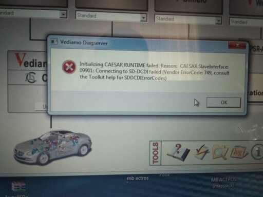

При выборе парт w такая ошибка
Тоолкит есть сессия создана мульт определяетца
сессия? тулкит откуда взялся? что ещё установлено? всю информацию давайте сразу, чтоб не играть в партизанов, это утомляет.
версии OS/CS/PMPIC
сейчас потыкал на виртуалке 4ю версию, из того, что там есть сразу на чистой систме
тулкит идёт в комплекте
part_w не работает из коробки. работает Part_p
тут возможно что-то по версиям дерётся меж собой, ибо part_w работает через цезаревские библиотеки, а part_p через mvci/pdu.
вот какая-то блажь с цезарем, то-ли версия в мульте свежей, чем он может скушать, то-ли ещё что. всёж 4.0 очень старая.

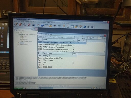

Урааааааааа.... Заработало!
Вот теперь можно потихоньку изучать.
Проблема была по адресу диск С/програм файл/ведьма/кесар/драйвер/славе ини. Парт ком. По умолчанию стоял 1 исправил на 2 и всё ожило. И в настройках не было галочки чтения цбф
