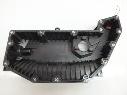

И если присмотрется,то поддон наклончик имеет назад,да и пробка поддона совсем не ниже дна,да и стоит спереди.
А если бы откачивал через щуп,то откачал бы полностью,потому-что трубка щупа упирается в заднюю часть поддона.

На некоторых двигателях, особенно там, где WIS рекомендует всасывание, уровень винта слива масла немного выше ...

Резьба для пробки в поддоне всегда выше дна поддона, всегда на своих откачиваю электрическим насосом, еще и домкрачу правую и левую сторону поочередно, еще грамм 200 с голов v-образника стекает))) после этого масла всегда больше заливается до максимума, чем по мануалам...
