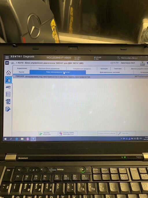

Привет, кто что думает по поводу клапана масляного насоса! Менять или не менять и верить Xentry?
На драйве, помню, наткнулся на глазовыдирательную тему, мол, срочно менять надо этот клапан, а то мотор заклинит, из-за масляного голодания. Забавно, какое количество ложной информации может выдать человек, не читавший WIS по теме))
омг, да даже внизу этой темы, в схожих, висит ссылка) камон поиск же существует))
Просто изучить масляную систему , как и чем она управляется. И тогда можно следовать указаниям Xentry без опасений.
с отключенным клапаном (обесточенным, или в обрыве) нет понижения давления и идёт охлаждение всегда.
заклинивание в закрытом положении исключается конструктивно. поэтому этот экологический рудимент и можно спокойно игнорировать, как и написано - скорости разогрева мотора от этого не сильно изменяются, как и расход.
на уменьшение выбросов в момент прогрева и увеличения скорости прогрева камеры сгорания. только это.
а так как фактически влияние этого - микроскопическое, то всё это рекомендуют игнорировать!
