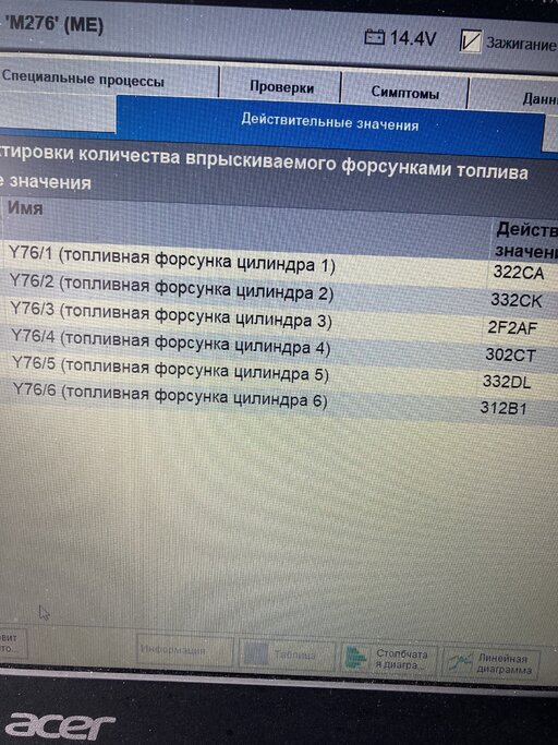

Неравномерность только в 3 цилиндре. Столбчатая диаграмма в действительных значениях крайний показатель столбика больше 3 показывала, но в цифрах пару раз 2 только мелькнула по показаниям.

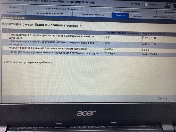

Во вторник-среду поставлю на ремонт рейки и замену тнвд. Как раз свечи глянем еще раз. Может, сброс адаптаций повлиял. Про пробную поездку пытался в синей книжке ксентри прочитать, но там пусто, ломаная версия (
Который тест блок
Не догоняю. В проверках? Там по каждой форсунке тест и адаптация смеси. В действительных значениях теперь неравномерность в 4-м цилиндре прыгает.
и по форсункам картинку прикладываю. C74F3824-8A31-4BC4-A07C-D12383BCFC2B.jpeg
