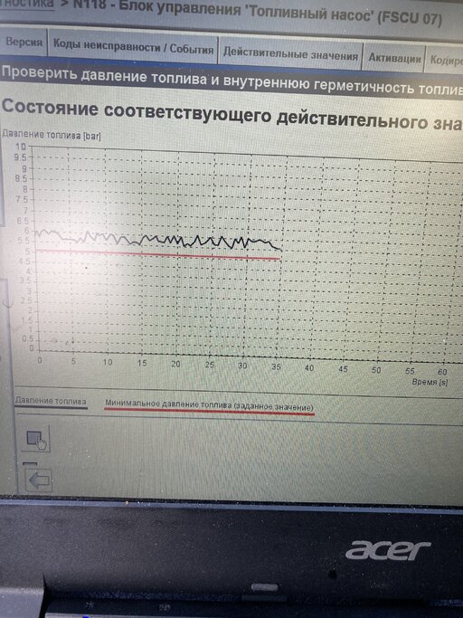

Ошибка p254000 - сигнал для датчика давления топливного контура низкого давления недостоверен.
Диагностика на холостом ходу и выключенном ДВС дала такие графики (скачет на ХХ). Правильно полагаю, судя по кривой на графике при ХХ - что-то на исходе? Если да, то как определить: насос или фильтр, что в баке стоят?
При движении, под нагрузкой, давление топливное железно 5,5. Без провалов и скачков.
Пробег 165 тыков.
п.с. До этого промывали обратный клапан на фильтре, иначе не заводилась в принципе (б/у насос проработал минуту). После промывки все запустилось на родном насосе и фильтре.

график нижнего контура не идеален, но определенно стал лучше. Он вообще прямой должен быть или зигзаги - вариант нормы?
За ошибкой послежу, как и за эко режимом. Пока не включался зеленым. 9CAAEB6E-2F37-4F85-8010-DA70A26C7818.jpeg
Итог на данный момент: эко режим работать стал, но через раз. Ошибка появляется реже. Проверки по давлению высокий контур проходит все. А вот график низкого давления на ХХ опять скакать начал. При этом пережимали трубку подачи на высокий контур - ничего не изменилось. Похоже, проблема в низком давлении не решена.

Да, и пульсация эта опять стала хуже. Снова просаживается ниже минимума периодически. Пережатие трубки картину не меняет абсолютно.
При этом на выключенном двигателе давление низкого контура стабильное.
