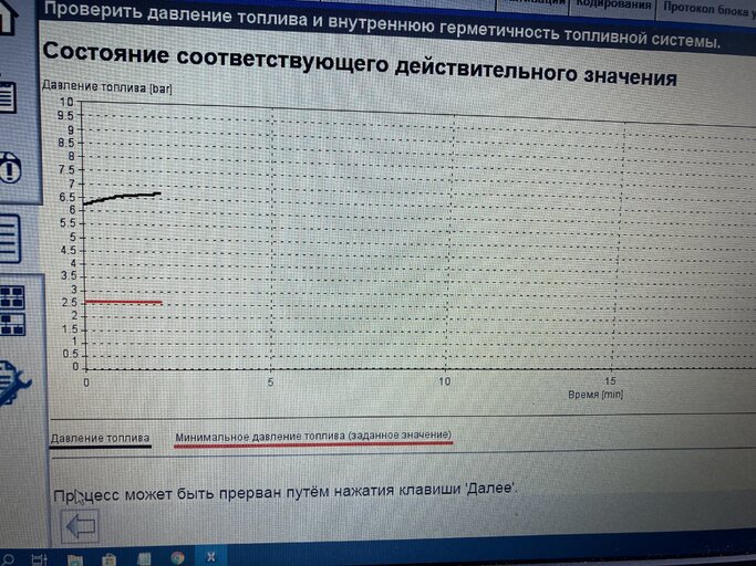

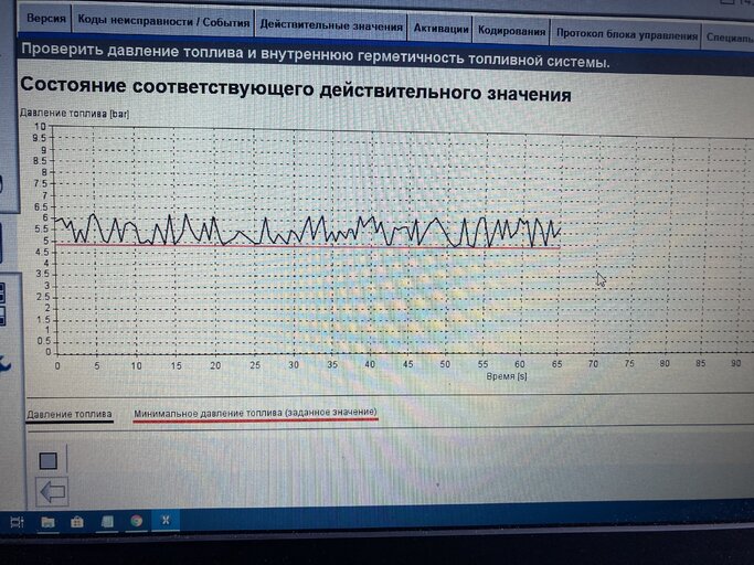

всем привет.
Ошибка p254000 - сигнал для датчика давления топливного контура низкого давления недостоверен.
Диагностика на холостом ходу и выключенном ДВС дала такие графики (скачет на ХХ). Правильно полагаю, судя по кривой на графике при ХХ - что-то на исходе? Если да, то как определить: насос или фильтр, что в баке стоят?
При движении, под нагрузкой, давление топливное железно 5,5. Без провалов и скачков.
Пробег 165 тыков.
п.с. До этого промывали обратный клапан на фильтре, иначе не заводилась в принципе (б/у насос проработал минуту). После промывки все запустилось на родном насосе и фильтре.

Появляется после стопа?
Да, и похоже, что не после каждого.
Я конечно понимаю, что замена агрегатов - выход. Но вряд ли сделаю хуже. Тнвд все же 50 тыров стоит (ну бош за 25+-, но живет ли...)
Как негерметичность клапана дозатора ТНВД связана с падением давления на заглушенном двигателе?
Полагал, что стравливает в бак. Не силен здесь.
Опять же, почему низкое давление скачет на холостых?! Из-за ТНВД?
Ну я так понимаю, если после остановки двигателя низкое давление высокое (у меня больше 7атм), то это как раз по причине стравливания клапаном ТНВД. А на ходу и при разгазовке это незаметно, но только пока. Дальше будет печаль. Ну, попробую промыть и отпишусь.

Хорошо, значит, не дозирующий клапан.
На ХХ скачет давление в низком контуре, после остановки падает давление в высоком контуре. Чего этой топливной от меня нужно?!? (
