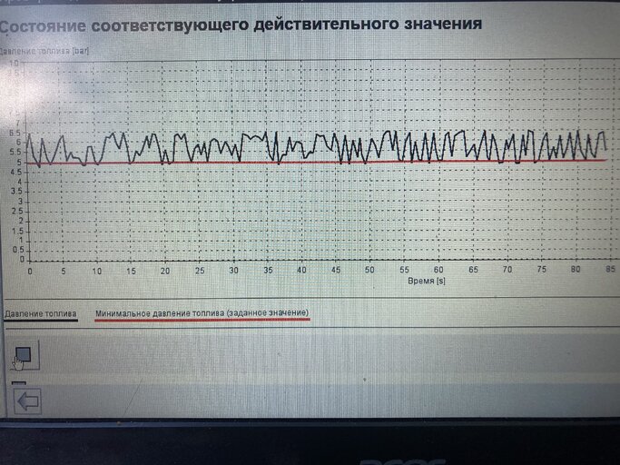

Ошибка p254000 - сигнал для датчика давления топливного контура низкого давления недостоверен.
Диагностика на холостом ходу и выключенном ДВС дала такие графики (скачет на ХХ). Правильно полагаю, судя по кривой на графике при ХХ - что-то на исходе? Если да, то как определить: насос или фильтр, что в баке стоят?
При движении, под нагрузкой, давление топливное железно 5,5. Без провалов и скачков.
Пробег 165 тыков.
п.с. До этого промывали обратный клапан на фильтре, иначе не заводилась в принципе (б/у насос проработал минуту). После промывки все запустилось на родном насосе и фильтре.

вопрос для отдельной темы. проблема этой темы решена? график нормальный?

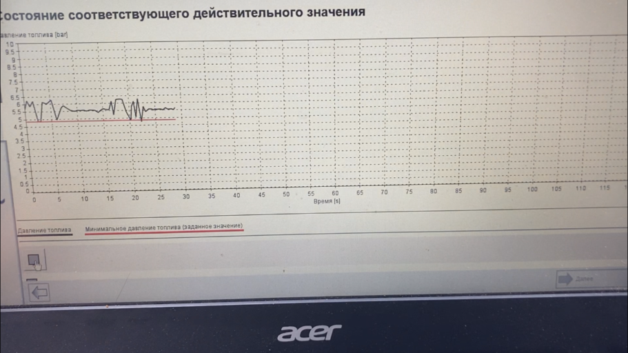

График стал еще хуже. Хотя ошибок пока больше не появлялось. 9453607F-0B31-461F-9351-FB9BCCD42823.jpeg
Поправка: ошибка p008792 Давление топлива в системе слишком мало.
Проверку по высокому давлению пытаюсь провести, но температура топлива должна быть 40-80 градусов, а у меня 82-85 постоянно, хотя не жара на улице, да и я в тени. Попробую через час простоя снова.
то есть такой график тольки при работе на холостом?
покажи-ка картинку при работе на холостом, где пару раз газанёшь.
Ноут сел. Пару раз газовал - особо не менялось, держал обороты - выравнивался график. Доберусь до дома, заряжу и сделаю график.
