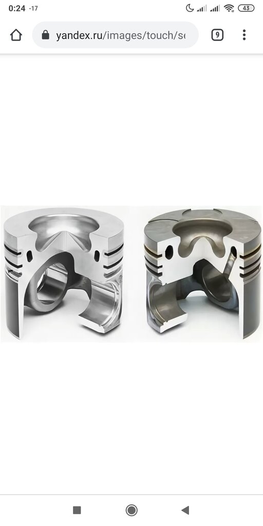

@Sam. может взять форсунку распылителя и посмотреть как именно она распыляет, зачем, если она только для смазки она распыляет на дно поршня, струёй, а не спреем широко, для смазки стенок.
Масляная галерея, никак не связанная со стенками цилиндров, на примере дизеля, и действительно служит для охлаждения днища поршня.
@greka_85 жидкость системы охлаждения так же выполняет смазку помпы, но при этом не перестаёт быть системой охлаждения двс, а не системой смазки помпы!
Так и здесь, отвод тепла от днища поршня маслофорсункой ничтожно мал... а в масляную галерею приведенного примера как попадает масло, через канал кв-шатун-палец или направленной струёй маслофорсунки и далее стекает прямиком в картер ни каплей не попадая на стенки цилиндра?
Маслофорсунка относится к системе смазки или к системе охлаждения?

а что ты можешь сказать про поршни 274.920 на е300 с дополнительной камерой охлаждения?
