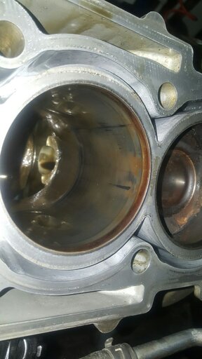

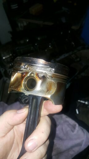

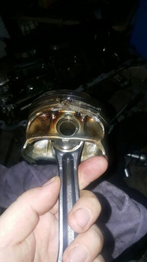

Трещины и задиры образуются от своевременной и качественной замены масла. А от большего количества его на трущихся поверхностях мало вероятно чтоб он треснул
ed19ee42-c3bb-49c6-84da-ec8062866311.jpeg37a751e8-0771-428e-86a0-066e040383ee.jpegf5cbb374-1f9e-4b09-8ce3-19003a9b8bd0.jpeg
Или тюнинг или плохое топливо
Понял. Тоже верно.
