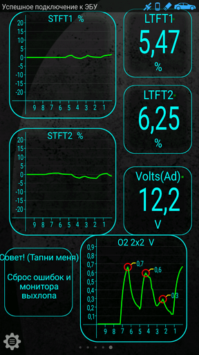

Lorenso
Есть проблема, ищу решение))
Авто заводится на холодную с черным дымом (или так должно быть?). Всё-таки 5литровый. Или это режим прогрева так и должен быть?
Кроме этого конечно есть некоторые проблемы с расходом, с давлением на впуске (от 38), расходомером от (4,7г/с), зондами (подвисает), время впрыска (на ХХ от 3,8м.с) и т.д (по диагностике elm327, старом до диагностики ещё не добрался))) думаю стоит начать с проверки равномерности работы цилиндров). Но сам понимаю что эти проблемы вполне могут вызывать и форсунки. Они забиты, увеличивается время впрыска, хотя расходомер через Дас даёт странные показания, чуток совсем выше заданного значения.
Пробег 290 (по приборке, по факту не знаю))) в такой пробег авто 2002г мало верится)

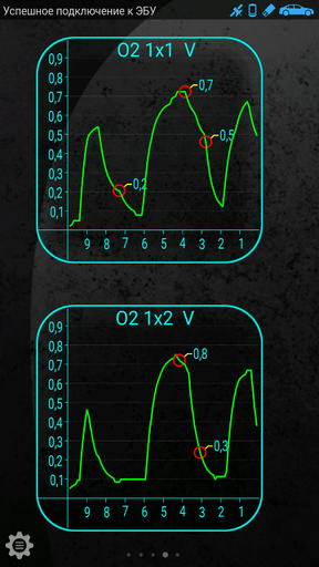

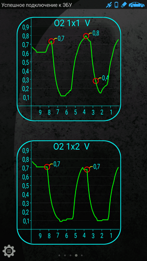

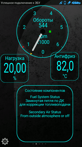

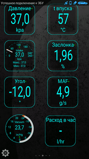

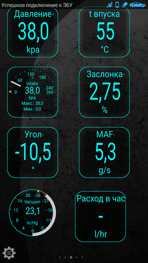

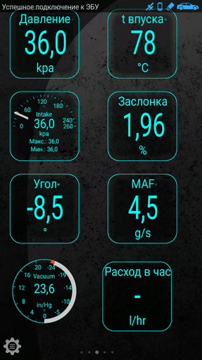

Вот такие сканы впрыска.
На ХХ естественно. Но впринципе могу записать и поездку в файл.
Лямбды видно что зависают и похоже что фазы сбиты немного. Не так ли?)

По моему в норме только бортовое напряжение и температура воздуха и ДВС))))

Лямбда по моему подвисает, особенно правого ряда цилиндров. Хотя и левого тоже не сильно отстаёт в зависании)

Я лично существенных отклонений не вижу, всё это может давать засорение форсунок бенза, кроме маф непонятно. По идее он немного врёт. Хотя потребление воздуха может увеличиться совсем немного если форсунки переливают. Так ведь?)
А небольшой разбег по головам долгосрочных и по графикам лямбда, может говорить что растянута цепь.
Или ещё как вариант, система егр может давать незначительный разбег в долгосрочных. Хотя вот сейчас сровнялись
И маф более менее щас стал

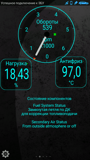

А какой в идеале должен быть расход воздуха на ХХ?
На этом авто
В висе такие данные можно найти?

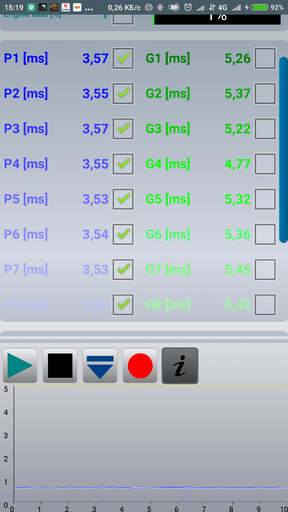

А вот время на каждой форсунке

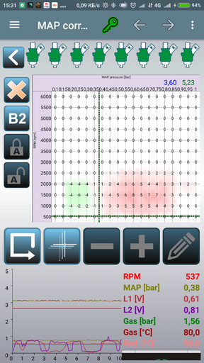

А вот скрины коррекций явно говорит что есть разбег по головам ,
Мое мнение, либо цепь растянута, либо лямбды косясат, либо егр (он у меня механический походу и с разделением на каждую голову)

не верь слепо ДАСу. С его размахом отклонений на тот же ДМРВ ( я имею в виду килограмм на хх) - просто машина будет работать. А вот жрать не перестанет
Вкл зажигание - смотришь напругу на ДМРВ - РОманов выше написал параметры
Прогретый двигатель - на хх - смотришь напругу размах не более 1,35 - 1,5 Вольт
Расход воздуха - 10-14 кг

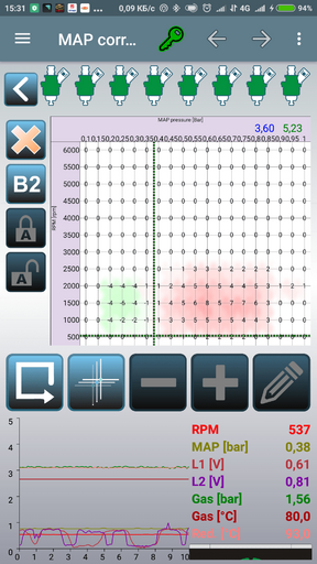

Наметил уже себе фронт профилактики : 1. Форсунки (бенз), лямбды, бензонасос, гидрики, впускной коллектор с изм.геометрией всё это чистка и промывка, сегодня завтра забираю ультразвук.ванну. и попробую подкинуть, похоже он родной ДМРВ валяется, визуально вроде целый, посмотрю что Дас покажет. А там будет видно. Коррекции lt и st чуть выше скрины.

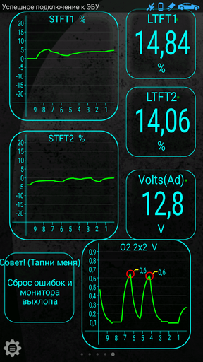

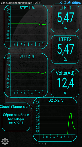

А вот свежие откатал после сброса
Долгосрочные как видно растут. Ещё поезду км 100-200 будет вообще под 30%
Это параметры на газе.
На бензе не вижу смысла. Лямбды тем более на холостых виснуть начинают и коррекции сразу в максимум уходить начинают. Я даже специально поэтому поставил настройку гбо заводиться на газе если t° выше 40°.
Эти все скрины на ХХ на газе. Ещё позже запишу поездку на газе. И попробую тоже на бензе)) правда за 1 поездку может бак высушить...))))
