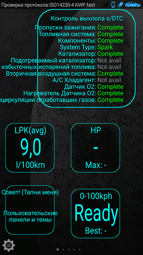

Что по вашему означает "вторичная воздушная система"? Турбина? Её нет. Что тогда ещё? Компрессора тоже нет, традиционного который через ремень работает на всех оборотах. Остаётся только воздушный насос, этот самый который многофункциональный как написано в висе
Настолько забористой дури я не читал нигде. Мне кажется автор троллит или стебётся - таким быть невозможно.
В чём дело?

Конечно согласен. Белый дым из выхлопа, расход, и актуальные показания elm327 это только предпосылка углубиться. Но я с дасом только разбираюсь. Стар у меня чуть больше месяца только
