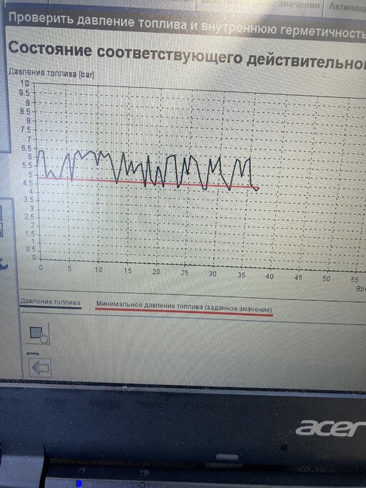

Ошибка p254000 - сигнал для датчика давления топливного контура низкого давления недостоверен.
Диагностика на холостом ходу и выключенном ДВС дала такие графики (скачет на ХХ). Правильно полагаю, судя по кривой на графике при ХХ - что-то на исходе? Если да, то как определить: насос или фильтр, что в баке стоят?
При движении, под нагрузкой, давление топливное железно 5,5. Без провалов и скачков.
Пробег 165 тыков.
п.с. До этого промывали обратный клапан на фильтре, иначе не заводилась в принципе (б/у насос проработал минуту). После промывки все запустилось на родном насосе и фильтре.

Тебе ремонт не по мнениям надо делать, а по результату проверок. Пока железобетонно это тнвд.
Так я результаты проверок и предоставляю. И передать масимально подробно стараюсь.
Результаты по форсункам в том числе.

Итак, тнвд пришел, поменяли, еко режим со вчерашнего дня отрабатывал нормально, а вот график уж точно не стал лучше. D5C99C03-D2E0-408F-A721-2141A8A62E2E.jpeg
Высокое после выключения двс? Не могу опять проверку эту найти в ксентри. Проверку после ремонта высокого контура не проходит, прям под 230атм график идет, будто не хватает совсем чутка. А просто высокое давление набирает уверенно. И вроде как подтраивания пропали, равномерность в цилиндрах в норме и обороты постабильней стали.
в актуальных значениях что-то не даёт посмотреть?
Да все дает, только при проверке он четкий график рисует, а резкого падения в актуальных и раньше замечено не было. Для еко режима видимо скорость падения более тонко отслеживается.
За 3 минуты упало со 150 до 145,8атм.
Держит явно лучше, но нормально ли падение в принципе?

в идеальном варианте должно расти, но такое падение не критично
рейки есть ещё. там в принципе может быть какое-то демпфирование.
