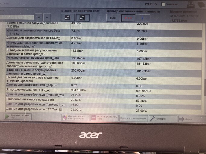

Ошибка p254000 - сигнал для датчика давления топливного контура низкого давления недостоверен.
Диагностика на холостом ходу и выключенном ДВС дала такие графики (скачет на ХХ). Правильно полагаю, судя по кривой на графике при ХХ - что-то на исходе? Если да, то как определить: насос или фильтр, что в баке стоят?
При движении, под нагрузкой, давление топливное железно 5,5. Без провалов и скачков.
Пробег 165 тыков.
п.с. До этого промывали обратный клапан на фильтре, иначе не заводилась в принципе (б/у насос проработал минуту). После промывки все запустилось на родном насосе и фильтре.

Топливопровод не засран?
Да чем он там засрется?! Тем более после промывки - чист.
уточняем, что заменён именно модуль, а не насос/фильтр отдельно. поэтому проверять там ничего не надо (нет смысла обсуждать проверки производительности) - меняй тнвд.
Модулями все заменено, в объеме поставки с фильтром шел датчик давления, с обоими модулями датчики уровня топлива.
Диагностировать заменой - это весьма занимательный метод. По сути, симптоматика не изменилась после замены насоса и фильтра: график скачет, даже ниже падает, чем со старым фильтром. Т.е. на 50 тыров уже поменял ради диагностики.
А по логике, выше уже задавался вопросом о разнице давлений...
Кстати, после первого запуска с новым насосом - троило авто, пока не заглушил. После перезапуска все в норму пришло.
По высокому давлению не проходит только проверку «после ремонтных мероприятий», 230 атмосфер он набрать не может. И ошибка по давлению может ведь и из-за низкого контура выскакивать?
“P008792 Давление топлива в системе слишком мало. Функционирование или инструкция неверна.”
На смежном форуме тему обнаружил, года 13. Там не помогали замены тнвд и модулей в баке, зато что-то решала прошивка какого-то блока. Кстати, уважаемый Романофф там утверждал, что замена тнвд и не поможет.
Вопрос: если тест именно на герметичность показывает скачки, но модули установлены правильно, может ли пробка или клапана (или что там за трубки рядом с заливной горловиной в бак идут) сбоить?

Так, ладно:
1. Там дело было в этом, просто никто не выложил давление по низкому контуру. Несколько человек именно на быстро падение высокого жаловались и эко режим. В итоге и тнвд, и модули проблему если и решали, то на месяц плюс-минус. И сервисмены запросы в Германию делали, и прошивкой в итоге лечили. Но не эко, как понял, а выскакивающую ошибку по давлению. Ссылку могу предоставить.

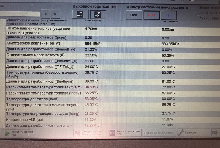

2. На заглушенном двигателе давление даже растет. Не знаю, должно ли, но точно не держится ровно.
4. Что в таком случае означает «быстрое падение высокого»?! Тест на падение проходит, в сопутствующих данных высокое давление 180-200, хотя на холостых оно 150 в норме.
3. Отключить клапан дозатора без снятия впускного, да вытаскивания средней перегородки не представилось возможным. Если не прав, прошу поправить.
Плюс к этому, обесточенный дозирующий клапан открыт, соответственно, если косяк в нем, то открытый он точно не даст герметичности, разве не так?
Я посмотрю на холостых угол активации этого клапана. Но он точно был в пределах заданных значений...

к слову, вечером, когда на улице прохладно, эко работает без сбоев. Температура топлива в норме какая?
