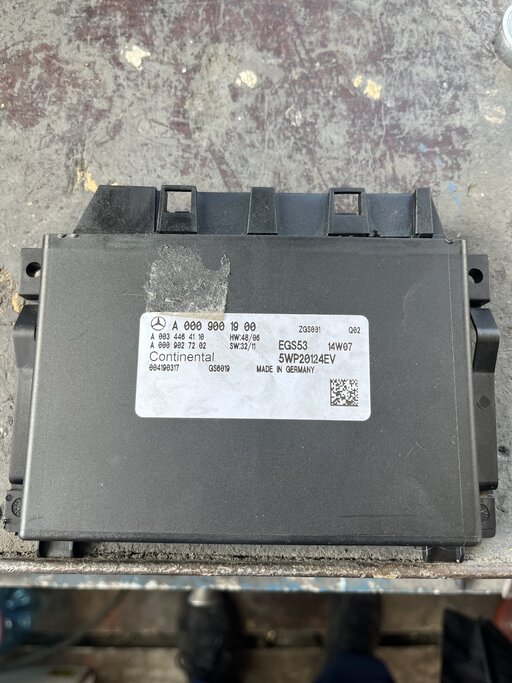

Приветствую,прозвонил только что,не дозваниваеться 36 с 38-ым пином ?
EGS53

хорошо, это значит, что если у тебя по другим клапанам по схеме всё звонится и нет ошибок обрыва, значит 38 контакт на 6 кпп в порядке, а проблема с обрывам 36 на 2.
проверяйте по схеме...

я если честно не догоняю,так проблема в модуле ? или что то по проводке ?
что точно звонить ? чтоб установить проблему ?
вам дали руководство по ошибке. что делать. там визуально понятно, что делается прозвон от разъёма блока.
у вас НЕ ЗВОНИТСЯ, как вы пишите.
что делать дальше - КАКИЕ ЗАМЕРЫ вам написали.
