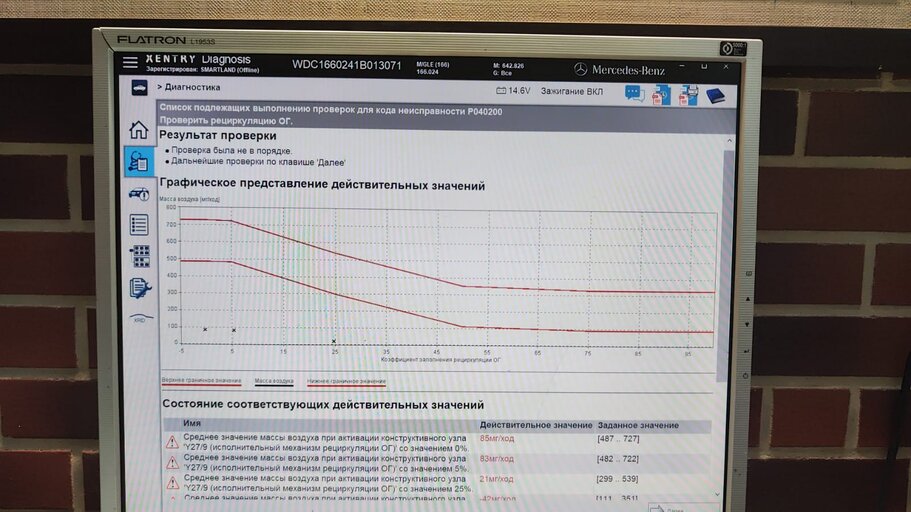

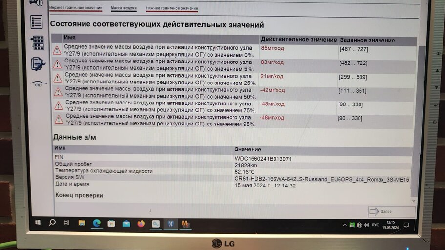

Помогите победить ошибку P040200 поток регулятора рециркуляции ОГ слишком высок
На холостом ходу наддув 1060 ( в красном диапазоне). Процент открытия заслонки егр -0. На другой машине с таким же мотором смотрели там 44 процента на холостом ходу. Что может быть? При активации заслонки егр отрабатывает как положено от 5 до 95 процентов.
Что сделано после принятия автомобиля
1. Не работал вакуум , сняли трубку , были закисшие грязные заслонки , разработали , запустили , но ошибка не ушла
2. Расходомеры в порядке , проверили
3. Герметичность системы тоже в порядке

Решение : правый расходомер неисправен
Подкинули чайку с другой тачки и все стало на свои места
Видимо эти ДМРВ не диагностируются на неисправность , только на их отсутствие будет ругаться диагностика

Есть еще один прекрасный и легкий варик, а активациях ЕГР смотрим показания воздуха и отсоединяем по одному ДМРВ. Как отсоединил, и поток воздуха поднялся, значит этот ДМРВ под замену
