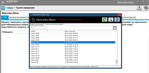

он доступен, установлен на KIT, и сейчас у себя обновил - всё работает.
в описании написано - PKW обновляет, т.е. даже не системные модули.
где на портале написано? что написано? я не вижу.

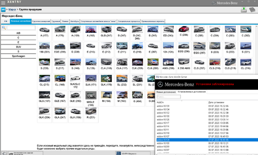

странно, у меня 16104 есть, 16115 нет пока, но ксюха стартует и работает

может дело в Винде? у меня на трех системах ксю 20.6.4 работает шодурная без проблем, проблеммный аддон на месте
на всех трех 10-ка про 1909
я читал, что версия 2004 конфликтует с Монако при установке, может тут та же ботва?
