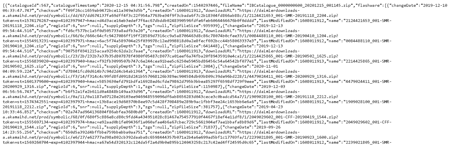

https://api-em1.emea.corpinter.net/prod/retus/catalogue/v1/flashware/catalogues?catalogueTimestamp=[URL='https://benzpro.ru/forum/pages/flashware/?q=1580280929']1580280929[/URL]&deviceId=yyyy&timezone=UTC&codedAuthorization=[URL='https://benzpro.ru/forum/pages/flashware/?q=0000000000']0000000000[/URL]002xxABCD
если запрашивать по ссылке, которая раньше работала без доп параметров
https://api-em1.emea.corpinter.net/prod/retus/catalogue/v1/flashware/catalogues - HTTP/1.1 401 Unauthorized
т.е. усилили фильтрацию по реальным HWID/APPID (если вводить левые данные - пишет -ключ не найден) {"code":"GENERAL:ZBusStartKeyInvalidException","message":"DOES_NOT_EXIST -- Root cause: DOES_NOT_EXIST"}
вообщем, решение с KIT2/254 кануло в лету, и работает только с оригинальными данными от XDPAD. может и реальные от KIT2 и другие покатят - проверить можете сами.
да я понимаю что формат!
{"code":"GENERAL:ZBusInvalidParameterException","message":"DECODING_ERROR -- Root cause: DECODING_ERROR"}
данные реальные, каталог обновляется почти каждый день. по строке твоей не понятно что откуда и куда.
девайс айди это хвид в цифровом формате, потом хвид в прямом виде + аппид и+ абсд(что это?)
deviceId= - номер системы. AAAAAA
codedAuthorization= BBB - APPID , , CCCCCCCCCCCC - HWID, DDDDDDD - номер системы (как DeviceID, но с нулём впереди.)
?catalogueTimestamp=[URL='https://benzpro.ru/forum/pages/flashware/?q=1580280929']1580280929[/URL]&deviceId=AAAAAA&timezone=UTC&codedAuthorization=[URL='https://benzpro.ru/forum/pages/flashware/?q=0000000000']0000000000[/URL]00BBBCCCCCCCCCCCCDDDDDDDABCD
вот! заполнил правильные данные файл получил... спасибо =)
и я заполнил правильные данные, но получил не файл, а его содержимое, как скачать файл? или надо таблицу править правильными данными?
ну я в таблице поправил данные на данные реальной системы, появился новый каталог
думаю, что достаточно подсунуть правильный HWID в таблицу, остальное не важно, проверю завтра, буду подсовывать информацию частями и посмотрю, когда начнет XUS нормально работать

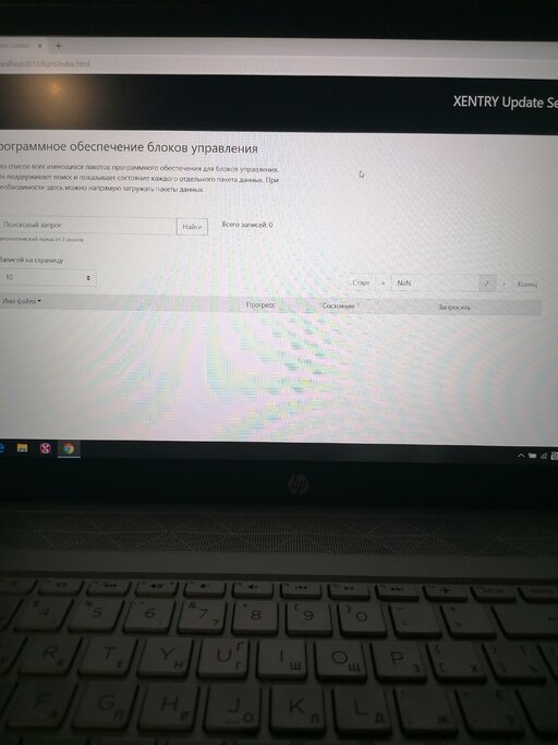

Господа, почитав тему сначала до конца, потом с конца в начало, потом еще раз так и не смог запустить свой XUS на версии 6.7.
Таблицу правил таблплюсом, KIT2 и 254, в конфигассисте все серверы доступны, везде все зеленое, вижу что правку с KIT2 принял так как долбится на сервер с KIT2, в XUS тоже все ок, везде все доступно но "найдено записей 0" и само собой в хус ничего не грузится.
Как я понял из комментов в папке с хусом ничего править не надо? Или я чего то не дочитал или чего то пропустил, не пойму.
Не работает это все, откуда то по логам обновы тянет и все, убил все что можно в том числе и адон сервис.
Что сделать чтоб хот файлики тянуть
Обнову очень нужно для egs
Так и все и ни как по другому

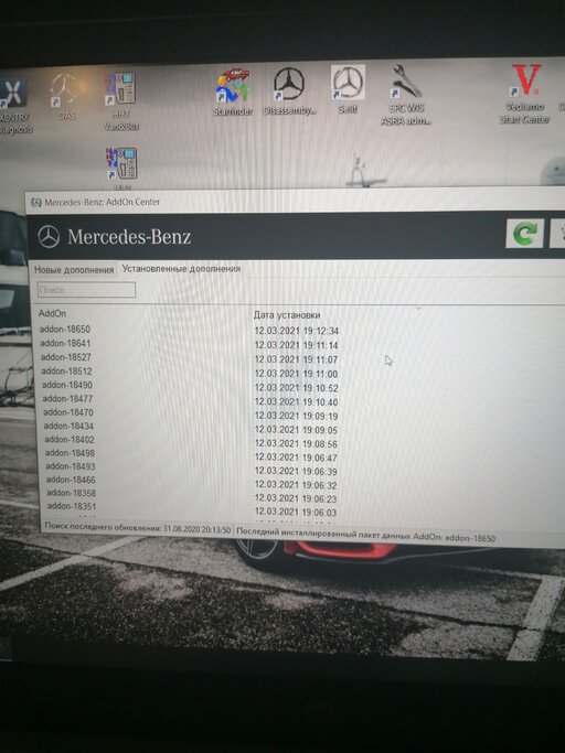

Адон 18650 все равно установлен службы отключены.
Как оно приехало если пох... ил и не только это причём все отключалось с новой установки
На платной основе кто нибудь поможет?
И да по логам установка идёт не зависимо отключил все или нет подмена всего выше описаного не решает проблемы.
