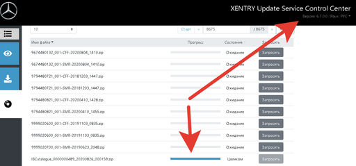

Такое впечатление, что даймлеры рассылают обновления выборочно по очереди, два компа с одинаковой системой, все аддоны одинаковые, фафля с одного роутера, один видит каталог флешей номер 478, другой - 477, через часа два-три, и второй видит новый каталог

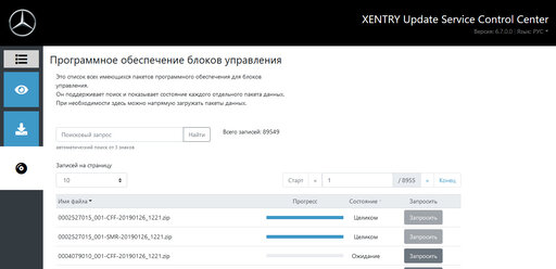

XUS на 2020.6.4 обновился до 6.7.0.0 и похерил всё, нажитое непосильным трудом.... XUS не работает, то ли это специально сделали, то ли опять криворукость программистов. танцы с бубном пока не помогают
на 2020.9.4 версия XUS пока старая и все работает

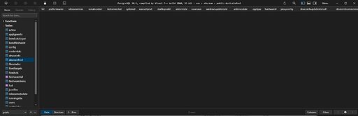

Такая же проблема. В TablePlus при коннекте ничего нет.
пока решение нашел такое - запустить службы, чтоб определили систему, потом отключить и по старому сценарию, пока работает
как долго будет работать - хз, посмотрим

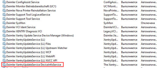

XUS обновился до 6.7 и "слетел" ...
Восстановил. CarHelp'у спасибо, инструкция годная!
Правда сервис *DeviceInfo* у меня один и имена полей в таблице уже не те ...

Device manager тоже рубить надо. Теперь 2 сервиса выключать нужно, а не 3.
