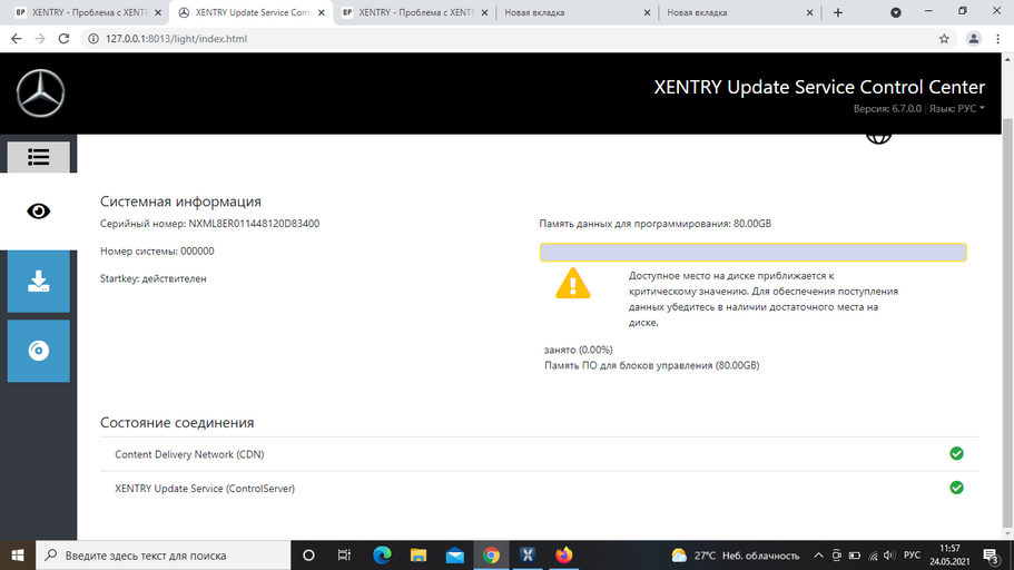

Добрый день, меня увлекло Ваше высказывание, у меня установлена версия 03/2020 а вот в программе XUS 6.7.0.0 и нет возможности скачивать файлы, состояние соединения стоят 2 зеленые галочки, если не та версия в ХUS, то как её изменить XUS.png
А где взять архив для распаковки?
проблема с АпдейтСервисом у лобзиков типа меня временно решена забугром, до следующей атаки Даймлера на лобзиков
архив в файликах, если мусью Романов одобрят
1.Запускаем КофигАссист, деактивируем Апдейтсервис
2.ребут
3.переименовывает папку XentryUpdateServiceLight ( %/Program Files(x86)/Mercedes Benz Software ) например в AAAAAAAAAAAAAAAAAAAAAAAAAa
4. распаковываем в /Program Files(x86)/Mercedes Benz Software содержимое архива.
5. ребут
6. Запускаем Конфигассист, активируем Апдейтсервис без RDS, проверяем доступность сервера, если надо - несколько раз, пока не станет зеленым
7. Открываем в браузере XENTRY Update Service Control Center application. проверяем наличие свободного места и доступность серверов.
8. перегружаем несколько раз браузер, пока не появится доступ к флеш-файлам ( я перегружал минуты две раз 10 )
9. если все работает - у меня на двух машинах заработало - Конфиг ассист, деактивировать Апдейтсервис, ребут, удаление временной папки и переименование родной папки AAAAAAAAAAAAAAAAAAAAAAAAAa опять в XentryUpdateServiceLight
10. наслаждаться, говорить мне спасибо и всячески восхищаться жизнью
