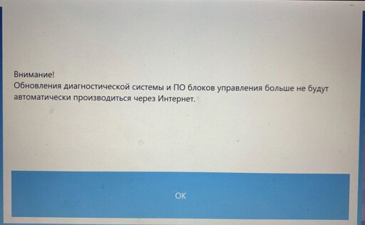

А это только на 3 kit и будет работать . Я проверил все работает на чистом приборе
Flash online ушел в сад если не оригинал прибор . Даймлер запустил проверку по номерам приборов

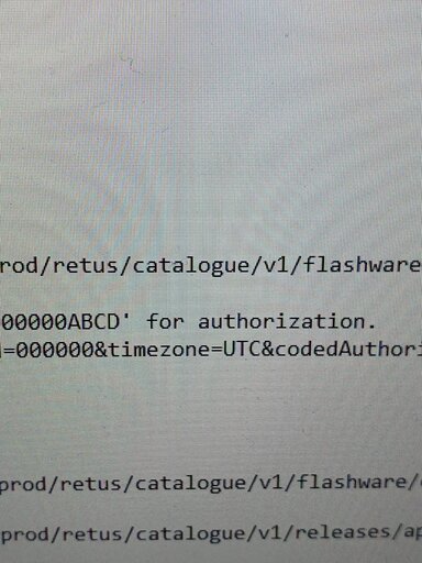

Код:
01/21/20 22:05:38 [VRB] Got license information: 635F97F835C7, 000000, 253
01/21/20 22:05:38 [DBG] Using authorization key '000000000000253635F97F835C70000000ABCD' for authorization.
собсна - hwid, номер системы, appid и далее это идёт на свервак через jquery
Код:
01/21/20 22:05:38 [VRB] Using query parameters: ?catalogueTimestamp=0&deviceId=109262222669255&timezone=UTC&codedAuthorization=000000000000253635F97F835C70000000ABCD
есть ещё серийник борды, но он не важен. скорей всего deviceid.

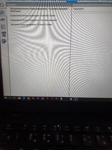

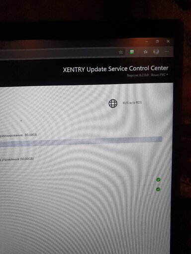

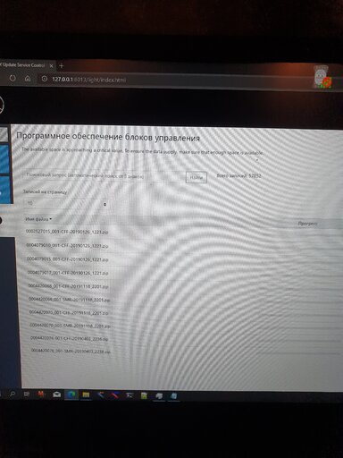

Все правильно. Макс правильном путём идёшь.Но сервак еще гоняет но онлаин шьет . И это главное
я хз, сегодня сервак колбасит, то пашет, то нет. надо понаблюдать.
в основном проблема запуска xentryupdateservice должна быть только на 32х битных установках из-за неправильного пути. это если в конфиг ассисте не запускается....
на 64 должно как надо работать. кмк проблема тут больше в кривом кодинге авторов этих программ, чем в каких-то блокировках.
ну,извнутри - это и имеется ввиду под отключенным режимом, из sdflash каталога. с флэшко-режимом или без хз. не проверял.
