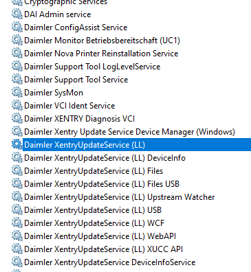

DAIMLER руками вырубал
смотри картинку, стрелочками - кадый открыть - где режим запуска - отключить, сервис остановить, применить закрыть.
в процессах два процесса рубануть.
в таблице всё поправить, сохранить изменения, закрыть софт.
найти наконец то в интернете "волшебную кнопку" под названием ТВИКЕР!
запустить, выключить все пункты в винде связанные с слежением, рекламой, логированием, передача местоположения и прочее... за одно выпилив защитника с офисом и облачнымдиском разом, всякие игрушки и прочую хрень постоянно занимающую память и проц...
перезагрузить
Просмотреть вложение 3226

Еще раз повторюсь (выше писал уже) я умею отключать сервисы и т.п. херню. Выше на фото я вырубал и эти три сервиса и все полностью! В таблицах SQL тоже умею работать. Почему Не сохраняется при повторном запуске сервисов руками или перезагрузки ноута я хз, вот здесь не понимаю!!!
