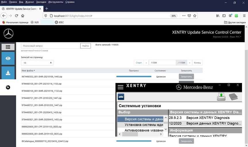

Новый XUS 6.8.0.0 встречаем,кто не сдулся еще
на 03 2021 прилетел, работает.
У меня на ориг системах работает, на левачке завалился, переставляю левачок )

у меня не работает на неоригинальной системе и поднять не могу, tablePlus не хочет сохранять строку с данными, а без них ХUS не пляшет. причем так на двух компах с ломаной ксюхой, на трех с оригинальной все пляшет. То ли я криворукий, то ли не рекомендую получать вчерашние аддоны с новым XUS ))
дык я тоже не школьник, не первый раз замужем )))
в таблице пропала строка и импорт не помогает, не появляется
сейчас сижу, ищу варианты выхода, мне не сильно надо на неоригинальной, но мой перфекционизм требует, чтоб все работало чуть лучше, чем у дилеров )
нашел )) руки кривые, заработал хус
перезапустила постгреSQL

у тебя, на левой системе, была выполнена проверка, аддон просто снёс всё, так как посчитал что у системы нет прав на её пользование. никаких "исправили удалили кривой софт" в данном случае нет.
Андрей оказался прав, я по недосмотру оставил в таблице APID 252 и хус снес все, потому как "не положено"!! как только сменил apid на 255..... назад все само закачалось ))))
