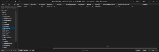

не правильно выразился. именно в службах в панели управления у меня только 2 службы deviceinfo. я читаю. но я например по 5 пункту не вижу в таблице Replace value in devicetype column from XDOS to KIT2, replace appid to 254
Это в программе TablePlus. Ее надо скачать и создать новое соединение PostgreSQL. Далее по пунктам разложено, что и как делать.
Я про нее и говорю. все уже скачал, соединение создал, но у меня там нет вот этого devicetype column from XDOS to KIT2, replace appid to 254

сделайте пожалуйста скрин как и где вы меняете Replace value in devicetype column from XDOS to KIT2, replace appid to 254
спасибо с этим разобрался. но по итогу все равно вот так
