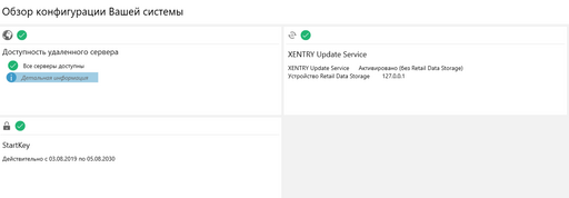

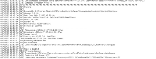

со вчерашнего дня вдруг XUS перестает сам по себе работать, начинает, какбэ все запускается, и потом зависает без видимых причин, кто то сталкивался? на другом компе работает все как надо, стандарные танцы с бубном ( tableplus и перезапуск через конфиг-ассист ) не помогают, зависает на последней в скриншите строке и дальше не шевелится
[VRB] Using query parameters: ?catalogueTimestamp=1589312134&deviceId=72728240157473&timezone=UTC
в конфиг ассисте все зергуд
