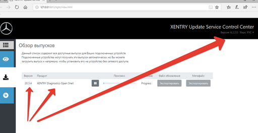

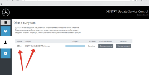

Чтож, дожал я XUS, всё работает. Сделал с подменой AppId, и сменой системы на KIT2. Также был старый Explorer, обновил. Win7(64).
Чтож, дожал я XUS, всё работает. Сделал с подменой AppId, и сменой системы на KIT2. Также был старый Explorer, обновил. Win7(64).Просмотреть вложение 3689Просмотреть вложение 3690Просмотреть вложение 3691Просмотреть вложение 3692Просмотреть вложение 3693
Долго ты, что-то ))
