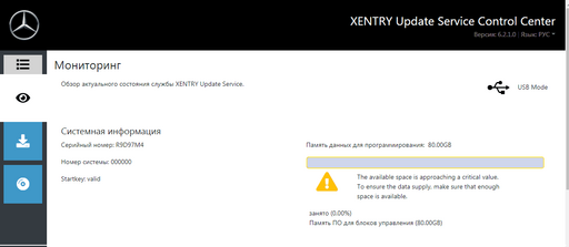

У меня вопрос непродвинутого пользователя XUS.
Установлена 03.2020. Всё настроил по инструкции. Обновления качаются, флэширование через онлайн работает.
Но каждый раз при перезапуске системы каталог KIT2_19.12.5.zip начинает скачиваться заново.
Всё бы ничего, но почти 30Гб трафика каждый день огорчают.

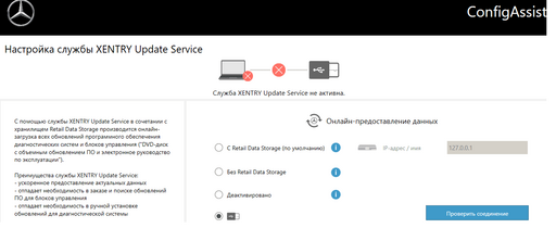

Уже писал здесь: Установлена 03.2020. Всё настроил по инструкции. Обновления качаются, флэширование через онлайн работает.
Но в конфигассист в настройках служб везде горит красный светофор. Ну красный и красный, раз блоки флэшатся всё устраивало. Но решил разобраться.
Пытаюсь создать соединение с usb флэшкой - красный светофор. На другом компе стоит 09.2019 светофоры зелёные, с флэшкой соединяется и можно с неё программить блоки.
На обоих компах стоит win7 32. Можете пнуть в нужном напрвлении?

я хз, сегодня сервак колбасит, то пашет, то нет. надо понаблюдать.
в основном проблема запуска xentryupdateservice должна быть только на 32х битных установках из-за неправильного пути. это если в конфиг ассисте не запускается....
на 64 должно как надо работать. кмк проблема тут больше в кривом кодинге авторов этих программ, чем в каких-то блокировках.
Правильными путями в 32 разрядных проблема решается?
Почему тогда в 09.2019 всё работает?
